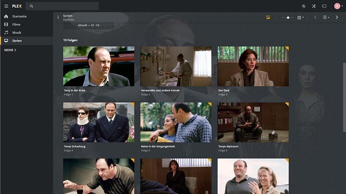

habe bis jetzt nur 1 Komplette Serie auf dem NAS.
Zuordnen von Hand geht wenn du auf eine folge gehst dann auf den Stift Klickst dann Plakate und da kannst du dir eins aussuchen.
Wo kommen denn diese Bilder her? Plex weiß nichts über “Discs”.
Für Plex gibt es nur Staffeln und Folgen.
die Bilder vom bild oben holt zeigt er automatisch an.
hier ein bild wenn ich die plakate selber von hand zugeordnet habe.
liegt es eventuell an den benennung der einzelnen folgen.
muss man da was beachten das er das automatisch übernimmt ?
Ich habe eine Idee.
Das ist dein erster Plex Server, richtig?
Einstellungen - Server - Agenten - Serien - TheTVDB
Fasse die Zeile “Local Media Assets (TV)” am linken Ende mit der Maus an, und ziehe sie nach unten, dass sie unterhalb der Zeile “TheTVDB” liegen bleibt.
Wiederhole das selbe unter
Einstellungen - Server - Agenten - Serien - The Movie Database
Jetzt schau dir mal in Ruhe diesen Post an: [Anleitung] Deutsche Filmtitel und Beschreibungen v4 - #2 by OttoKerner
also bei mir heist eine folge zb. 01 - Schuldig bleibt schuldig
sollte die staffel und folge mit im dateinamen stehen ?
also zb. 01 - Die Sopranos - s4e1 - Schuldig bleibt schuldig
Sowohl Ordnerstruktur als auch Dateinamen müssen sich peinlich genau an den verlinkten Post halten.
Also in diesem Falle:
/Serien <-- Plex-Mediathek zeigt hierauf
   /The Sopranos
      /Season 01
         The Sopranos - s01e01 - [optionale info].mp4
         The Sopranos - s01e02 - [optionale info].mp4
         The Sopranos - s01e03 - [optionale info].mp4
      /Season 02
         The Sopranos - s02e01 - [optionale info].mp4
         The Sopranos - s02e02 - [optionale info].mp4
         The Sopranos - s02e03 - [optionale info].mp4
[optionale info] kann den Folgentitel enthalten, muss aber nicht.
s0x ist die Staffelnummer
e0x ist die Folgennummer innerhalb der Staffel
also wäre es so richtig
Die Sopranos - s04e01 Schuldig bleibt schuldig.mp4
Die Sopranos - s04e01 - Schuldig bleibt schuldig.mp4
Sieht schöner aus, und steht auch so in der Anleitung.
Danke dir vielmals. Eine Frage habe ich noch.
Recht es die Datei so zu bennen oder muss man in Windos Eigenschaften/Details/Titel auch so bennen.
Super jetzt nimmt er die Plakate automatish :+1: :+1: :+1:
