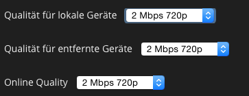

Wenn du das allgemein für diesen Client einstellen willst (ja, diese Einstellung gilt nur für diesen einen Browser auf diesem einen Computer!) gehe zu Einstellungen - Web - Player - Qualität für …

Ok, aber wieso sind überhaupt hier Bitraten bis 64 Kbit/s angegeben?
Was soll man denn dann bitte noch an Bild erkennen?
Und wieso kann ich nicht bei bspw. 1.8 Mbit/s Datenrate noch 1.5 Mbit/s in dem Settings Menü wählen?
Und auf was beziehen sich hier die Bitraten Angaben?
Sprich, was ist hier mit “Lokale Geräte”, “entfernte Geräte” und “Online Quality” gemeint? (wobei sich das letztere noch am ehesten erschließen ließe)
die ersten 3 Fragen: keine Ahnung.
‘Lokal’ meint, wenn das Video von einem Plex Server im lokalen Netzwerk gestreamt wird.
‘Entfernt’ - das Gegenteil
‘Online’ bezieht sich auf Videos die von Webseiten gestreamt werden (Vevo Videos, Channels etc)
