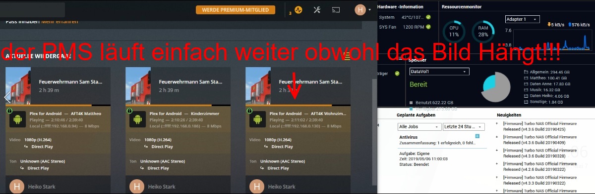

Alles probiert und die parameter sind unauffällig, AFT 4k Stick, NAS usw. von der Auslastung. Auffällig war das der PMS auf dem NAS einfach weiter läuft obwohl das Bild Steht.

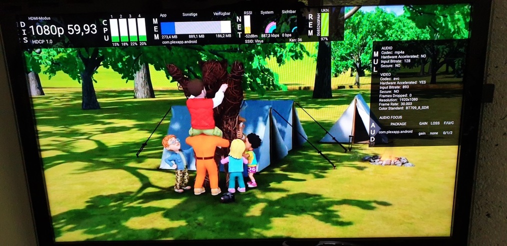

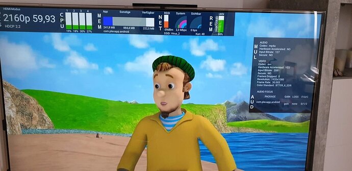

Hänge mal ein paar bilder ran…
Am Repeater liegt es doch nicht, verzweifle bald an dem M…
