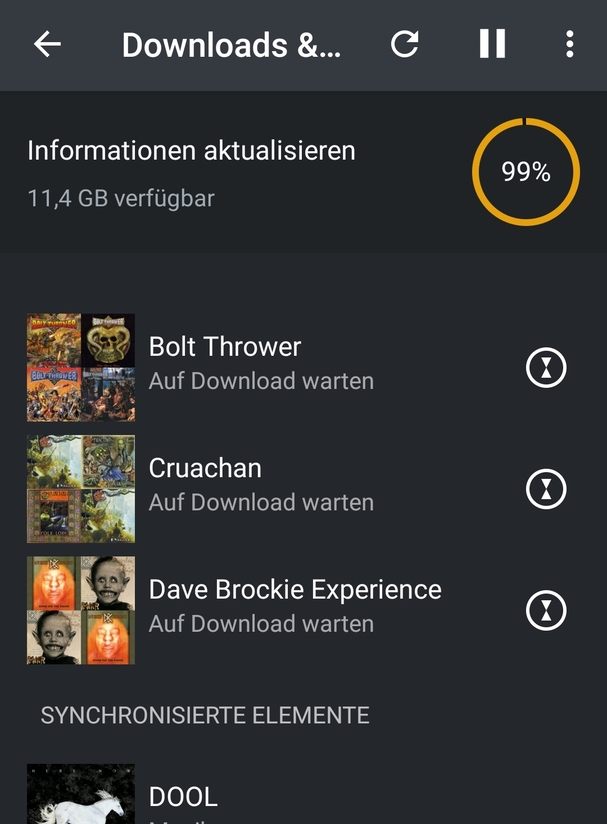

Wenn wir schon mal so schön “beisammen sitzen”, habt ihr noch n Tipp, warum die Musik DOwnloads nicht laufen bei ddem mobilen Plex Player?
Olatz habe ich ihm genug eingeräumt und er mact auch was er soll bis zu einer bestimmten Anzahl von Songs/Alben, doch dann läft er keine Musik mehr runter.
Hab schon Plex (Server als auch mobile) neu installiert. Die Beschränkung ist auch aufgehoben. Hab keinen Plan, was man da noch machen kann.
