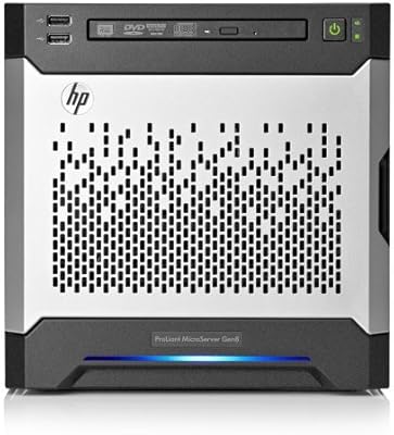

Coté NAS j’hésite en trois trois options… Synology DS215J / Wd My Cloud 4to / Hp Server Proliant un peu plus chère mais bon…a voir
Un avis sur les NAS ?

Le serveur hl proliant pourrait transcoder, ce qui évite de passer par macmini. Tout dépend du processeur que tu auras dedans. Pour les autres c’est du classique, mais une préférence pour synology car ils ont fait leurs preuves en NAS et l’OS est vraiment pas mal.
Laisser ton macmini et NAS allumé n’est pas si coûteux… Perso mon serveur me coûte que 70€ de plus à l’année en électricité, c’est pas vraiment énorme et au moins je me prends pas la tête… Tout est accessible h24.
Le HP pourrait me permettre de transcoder pour du 1080p tu penses ? Parce que dans ce cas là ça veux dire je peu mettre plex directement dessus ? Du coup allumé h24 avec toute la biblio ? :stuck_out_tongue: ^^ Faut que je sorte ma calculette là… ^^
Il y a plusieurs modèle de Hp proliant. Il faut voir le modèle du processeur, le nombre de cœur, la fréquence et quel OS sera installé dessus.
Il pourra transcoder 1 voir 2 vidéos en même temps mais pas plus. Tu devras passer la RAM de 2 à 4go
