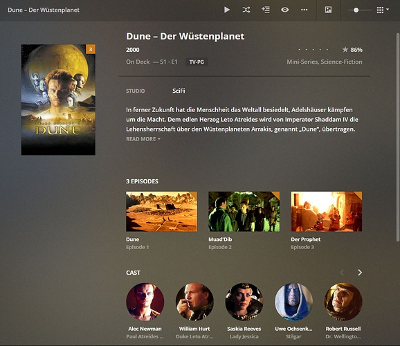

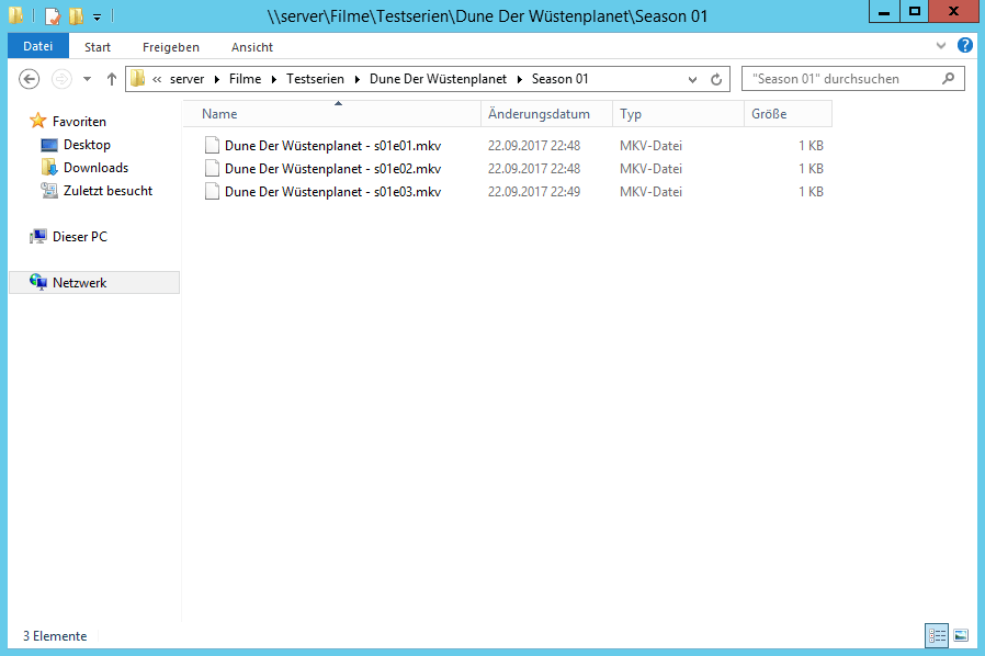

Ich bräuchte da mal nen Tipp wie ich die TV Mini Serie “Dune der Wüstenplanet” richtig benennen muss damit Plex die Metadaten lädt…
Dune Der Wuestenplanet S01E01.mkv
oder
Dune Der Wuestenplanet S00E01.mkv
führ nicht zum Erfolg, er erkennt zwar die Serie Korrekt lädt aber die Metadaten für die Episoden nicht…
Nachdem ich nun ein mini PlexTanz gemacht habe ging es hier auch… blödes ding.
