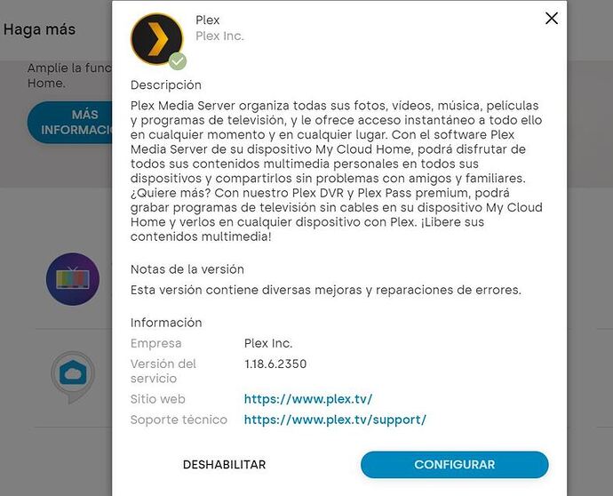

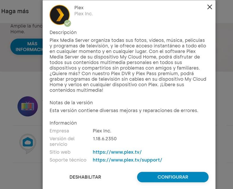

¡Hola compis!

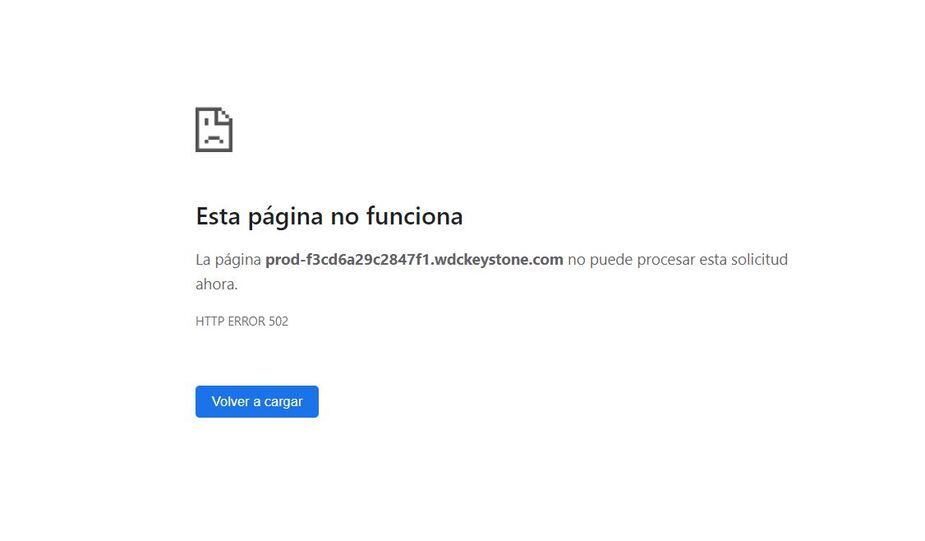

Tengo un gran problema… al habilitar Plex en el MyCloud Home de WD…
me lleva a una página de error:
¿Qué puedo hacer? ¿Cómo puedo terminar de vincular mi cuenta de PLEX con MyCloud?

¿Pudiste hacerlo? Puede que influyera el problema que hubo hace unos días que se cayeron muchas páginas web.

Al final después de desvincular varias veces todo y volverlo a instalar, funcionó. Quizás era un error temporal, pero todo fue a la vez
