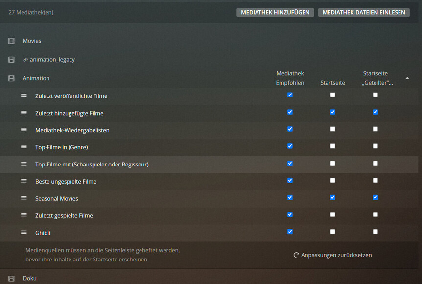

https://app.plex.tv
Einstellungen - Server - VERWALTEN - Mediatheken
Ist bei einer oder mehreren Mediatheken eine Reihe mit allen Checkboxen leer?
bei mir sieht das so aus, also sollte passen
