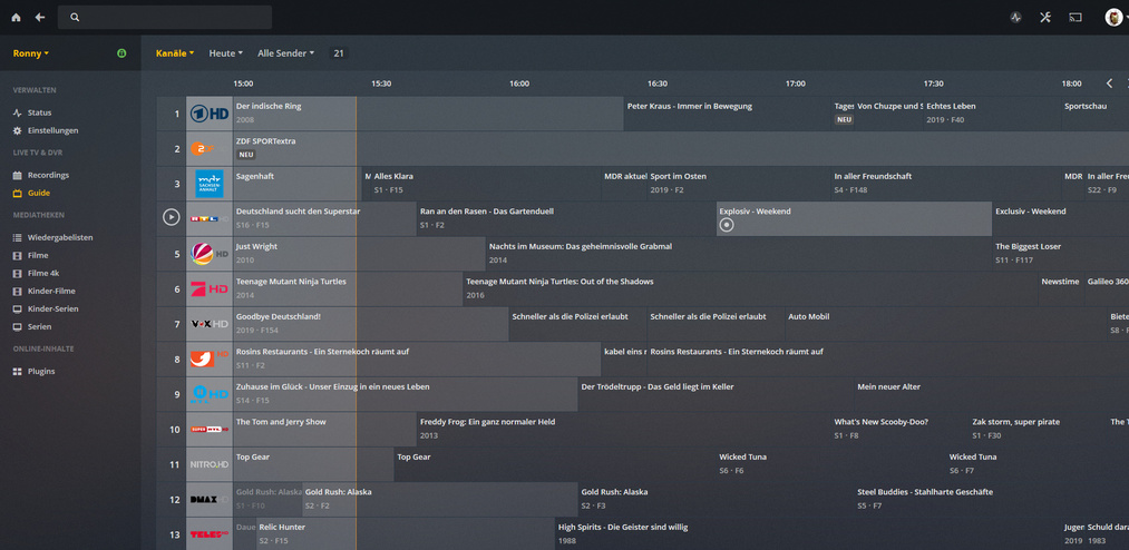

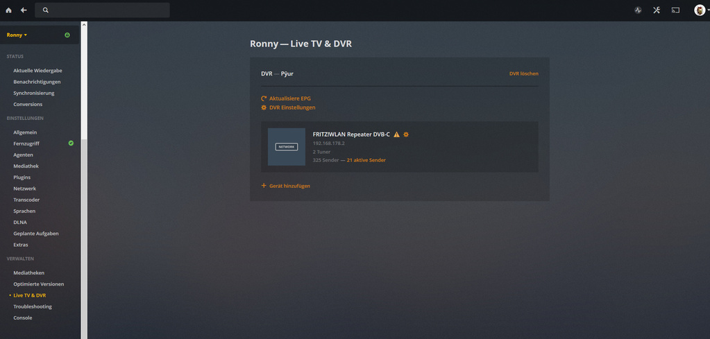

Ich selber habe einen AVM Fritz/WLAN Repeater DVB-C und der funktioniert mit Plex problemlos.
Das ganze wird im Plex Server auf Windows bereitgestellt und auf meinen Entgeräten ausgegeben. Egal ob TV, Shield, iPad oder Handy…kann überall das TV Programm benutzen. Sogar wenn ich unterwegs bin mit dem Handy.
Was hast Du gemacht, um den Repeater erkennen zu lassen? Ich habe eine 6499 Cable (wird erkannt) und zwei Repeater, die jeweils nicht erkannt werden… ebenfalls unter Windpws PMS.
