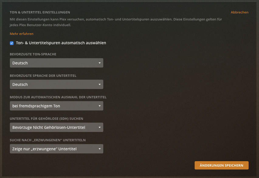

Allerdings wird die Spur noch nicht automatisch ausgewählt. Ich hänge mein einen Screenshot der Account einstellungen an. Mein Server ist mit meinem plex.tv Konto verknüpft.

Jetzt wählt mir Plex aber auch wirklich bei jedem Film eine Deutsche Spur. Kann ich dem Server vermitteln das nur Untertitel auswählt, wenn eine “forced” Spur vorhanden ist, und in allen anderen Fällen den Untertitel ignoriert?
Sind bei den betroffenen Videos tatsächlich sowohl die Tonspur wie auch die Untertitelspuren als “Deutsch” beschriftet?
Denn wenn dort was anderes steht, geht Plex davon aus dass der Ton “fremdsprachlich” ist. Was dann natürlich auch “komplette” Untertitel erfordert.
Habe den Fehler dazu gefunden. Ich habe Testweise den Untertitel Modus auf “immer” gestellt. Mit der Einstellung “bei fremdsprachigen Ton” funktioniert es wunderbar.
