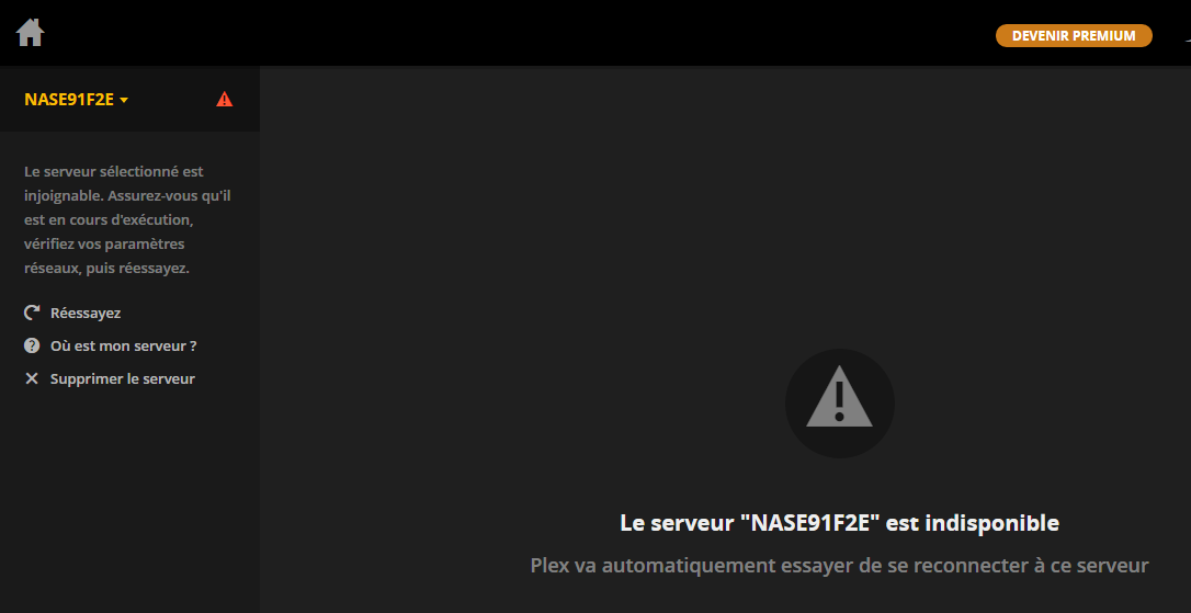

Bon il y a de l’avancement, j’ai réussi à refaire fonctionner le mode Local (directement via le serveur branché sur un écran). Le souci vient de la nouvelle mise à jour de PLEX ! la version nommée PlexMediaServer_1.1.* fait totalement planter mon QNAP.
J’ai supprimé plex de mon server car j’en avait raz le bol de cette solution introuvable, puis j’ai réinstallé la version de base via l’installeur de QNAP (là je suis déjà super content car près de 40% des films ne sont pas reconnu ou associé à un mauvais film et donc j’ai dû les compléter manuellement… je devrais donc tout recommencer, mais bon, si ça permet de faire fonctionner le bidule).
Jusqu’ici j’ai accès à PLEX en local (127.0.0.1:32400) à partir de mon server. Donc déjà j’ai l’interface de paramétrage etc.
Ensuite PLEX me proposait de mettre à jour car la version installé est la 1.0.0, j’ai donc téléchargé puis installé la maj. Et là, surprise, je retombe de nouveau avec le refus de connexion même en local. Le problème vient bien du fichier de mise à jour.
Donc, je supprime de nouveau PLEX, puis le réinstalle en version de base (1.0.0) afin d’y avoir accès localement.
Je commence à configurer mes librairies etc.
Puis j’essaie donc de le configurer pour l’accès à distance, et là lorsque j’essaie d’actualiser la connexion on me dit de “réclamer le serveur” pour qu’il puisse être sécurisé. Ok, je clique donc dessus, ce qui me remet sur la page de configuration générale et me demande d’entrer mes identifiant de compte afin de lier mon serveur à mon compte. Problème, lorsque je clique dessus “Réclamer”, ça cherche, puis au bout de quelques secondes j’ai un message d’erreur qui s’affiche me disant qu’il y a eu un problème lors de la tentative de connexion au serveur plex…
Voir les images suivantes :
Donc pour résumer, j’ai tourné en rond, je suis revenu à mon point de départ qui était : depuis ce matin je n’arrive plus à avoir acces à mon serveur PLEX distant (ce qui je rappel m’a poussé à faire la MAJ de plex server 1.1.*…)
PS : je suis pourtant bien connecté avec mon compte plex actuellement!

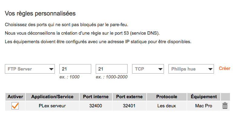

je viens de faire le test en supprimant dans ma box les ports ouverts pour Plex…
et même si je n’ai plus accès au controle distant l’adresse ip de mon serveur apparait (privé) et publique
donc tu as bien un soucis quelque part…
EDIT :
dans la livebox 4 ca se présente comme ca
