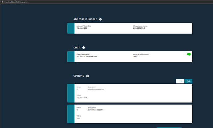

Cela refonctionne chez moi apres avoir modifieé les dns sur l interface bbox, pour utiliser cloudflare (1.1.1.1)

En changeant le dns du pc, j arrive à acceder à la page de download.
Demain j essai de changer le dns sur la tv directement.
apperement changer le dns permet en effet d’ acceder a la page de download ( donc blocage dns deliberé de la part de bouygues), j’ai pu refaire tout fonctionner avec en utilisant le port 32400 et en faisant une redirection mais au bout de 2 heures il etait bloqué et plus aucun client ne se connectait;

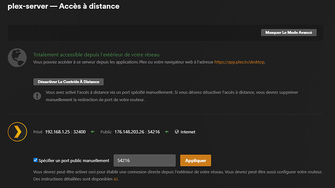

J’ai mis le serveur en DMZ et modifié pour un autre port au pif (54216) refait la redirection pour ce port et ca refonctionne maintenant mais je me demande si ca va durer

J’ai continué à creuser et effectivement il faut ouvrir les ports de la Bbox.
Malheureusement la plage est limité et on ne peut ouvrir le 32400.
Du coup j’ai fait une redirection en ouvrant le 51000 (au pif vive le pastis !) sur le public qui redirige sur le 32400 en privé.
C’est trop chouette car cela me dit que le server est totalement accessible est reste au vert (hourra!)

J’ai modifié les DNS sur la page admin de la bbox comme @xlr23 (Plex + BBox = bloquage - #3 by xlr23) et ça fonctionne pour moi
