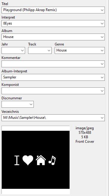

ich habe auf der NAS folgende Struktur:
0001
In den Ornder befinden sich mehrere MP3-Dateien, die wie folgt getaggt wurden:
0002
Mein Ziel ist es, Lieder eines Genres zusammen zu fassen und bei Bedarf zu erweitern. Wenn ich neue Lieder mit dem Genre “House” habe, tagge ich diese und kopiere sie in den Ordner “House”. Dann sollen diese Lieder am besten in der Albumübersicht aktualisiert sein.

Ja, damit missbrauchst du das Künstler/Album System in Plex.
Keine Garantie, dass das so weiter funktioniert, aber ich sehe derzeit keinen Grund warum es nicht so gehen sollte.
