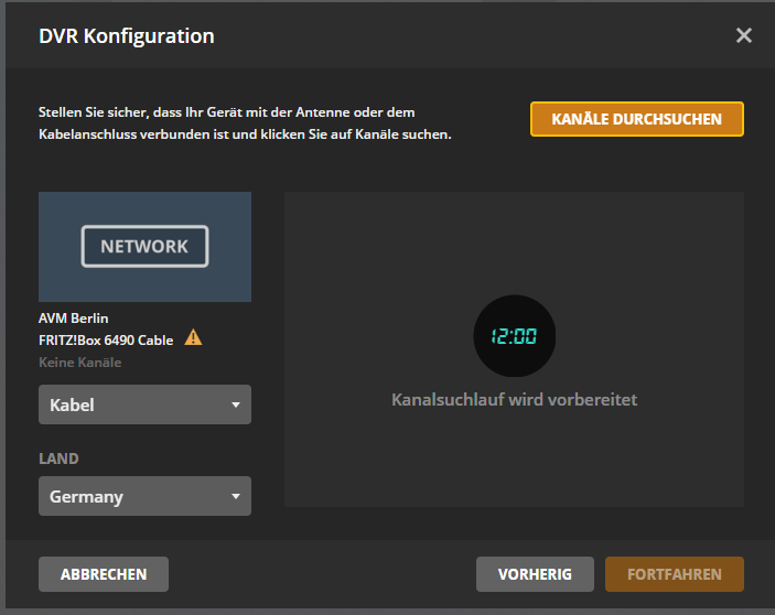

Hallo Zusammen, vlt könnt ihr mir helfen.
Ich habe eine FRITZ!Box 6490 Cable aktuell mit Firmware 7.0 und einen Plex Server mit Version 1.13.9.5439.
Wenn ich jetzt versuche das Live TV mit meiner Fritz!Box zu nutzen findet Plex diese zwar aber lässt mich die Kanalsuche nicht starten. Der orange Button hat keinen Effekt. Es blinkt einfach nur die “12:00”-Anzeige und zeigt mir den Text: “Kanalsuchlauf wird vorbereitet”. Habe ich eine Einstellung oder so vergessen?
plex
