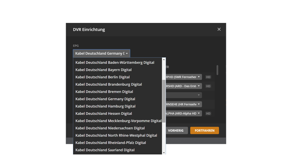

Tuner links / Programmvorschau rechts

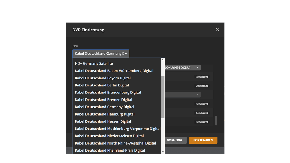

ich kann da keine Haken setzen, RTL HD usw sind ausgegraut…
Ahaaa. Das ist die Liste der anliegenden Sender.
Da Plex mit verschlüsselten Kanälen nicht umgehen kann, kannst du diese gar nicht erst aktivieren.
Du musst dich also auf die Sender mit einer Checkbox beschränken.

hm, wie meinst Du das? Bei der Einrichtung habe ich keine Auswahl (siehe Screen oben)
Erst im Anschluss kann ich Listen auswählen… Die meinst Du?
Ich nehme also die Liste von z.B. Kabel Deutschland Bayern Digital

nach dem Begriff “Kabel Deutschland” durchsuchen lassen. Es werden insg. 8 Dateien gefunden!
In der Auswahl bei Plex gibt es aber 17 Listen, die sich auf Kabel Deutschland beziehen:
Irgendwie passt das alles nicht… Oder sehe ich das falsch?

Außerdem bist du da im Screenshot wieder in der EPG Zuordnung. Dein Problem liegt doch primär darin, dass dein Tuner Sender gar nicht gefunden hat. Also neuen Sendersuchlauf machen (mit der editierten Frequenzliste, *.ini), diese neue Senderliste mit einem EPG verknüpfen (deine 17 Listen), die gescannten Sender mit den Sendereinträgen des EPG (automatisch und mit viel Arbeit manuell) verknüpfen. Dann kannst du auf Plex RTL und Sat.1 gucken und Aufnahmen programmieren. Und natürlich senden HD Programme die gleichen Sendungen wie die SD Programme, also ruhig EPG-Sendereinträge HD mit SD-Sendern verknüpfen.

Nach dem Scan des Repeaters gehe ich in die DVR Einstellungen des Plex (über Windows Browser). Dort wird der Fritz Repeater gelistet. Ich klicke auf weiter und komme dann zu dem o.g. Screen. Dort kann ich jetzt unterschiedliche EPG wählen.
