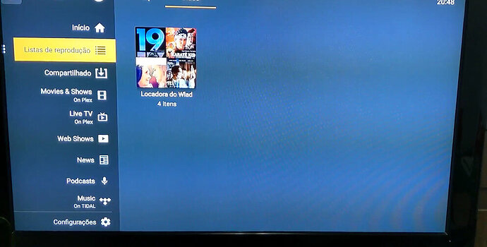

Esta aba Compartilhado, no app do Plex para o Android TV, aparece no início do menu lateral (é a terceira opção de cima para baixo, logo depois de Listas de Reprodução).
No caso, eu não estou compartilhando toda a biblioteca com ela, apenas alguns títulos individualmente (entro em cada filme e, no menu - aqueles três pontinhos - clico em Compartilhar e escolho o usuário dela).
Como havia dito no post, ela consegue acessar os filmes compartilhados dessa maneira, mas apenas se pesquisar por eles ou se acessar a Lista de Reprodução que eu mesmo criei logando na conta dela. No entanto, nesta aba Compartilhado, parece que o app não está funcionando pois não lista os títulos.
Imagino que alguma configuração adicional deva ser feita ou que o app realmente esteja com bug.

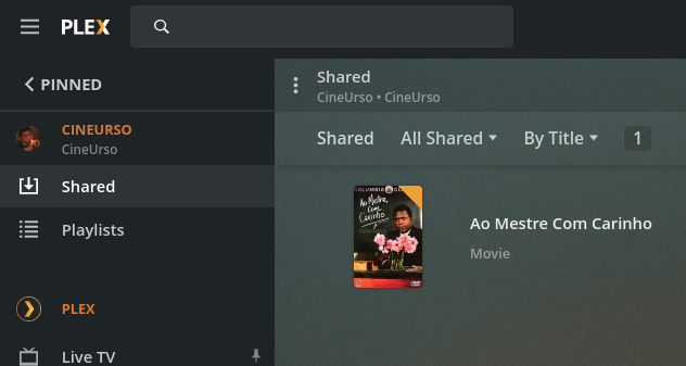

Simulei o compartilhamento de um título e após aceitá-lo no perfil do outro usuário, a opção “Compartilhamento” apareceu para mim.
Verifique se você não tem nenhum filtro habilitado assim como em meu screenshot. Se possível compartilhe aqui screenshots para eu entender melhor o que você está vendo.

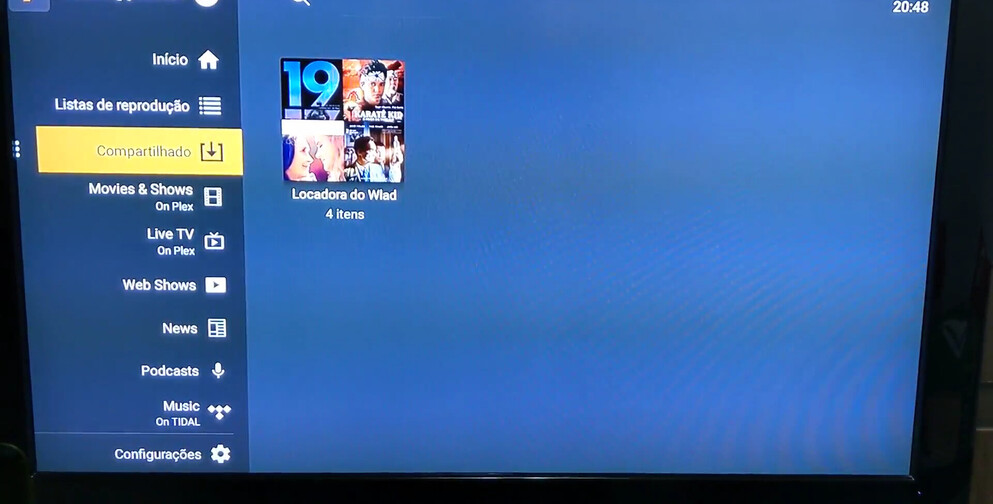

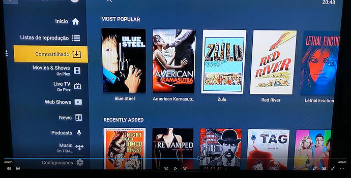

Obrigado, CostaHT, pelo teste que fez. Essa captura de tela que fez mostrando que consegue visualizar o título na aba Shared foi feito em qual dispositivo? Notei que o app do Plex apresenta diferentes interfaces dependendo do aparelho/sistema.
Como havia dito, meu irmão, que está usando o app numa TV Samsung, também consegue visualizar todos os títulos que compartilhei com ele. Somente minha mãe (e minha conta secundária), que estão usando o Plex para Android TV, num Mi TV Stick, que não.
Havia gravado um vídeo, mas não é possível adicioná-lo aqui no fórum. Estou colocando 4 imagens que mostram as abas imediatamente anterior e posterior e outras duas que mostram a aba Compartilhado exibindo o conteúdo de tais abas, dependendo de qual aba eu estava antes de selecionar a Compartilhado (espero que tenha conseguido entender).
Ou seja, parece que a aba Compartilhado não está carregando o conteúdo que deveria e, ao invés disso, meio que “trava” exibindo o conteúdo da aba anteriormente selecionada (acima ou abaixo no menu lateral).

P.S.: Uma observação final: na sua captura, notei que você acessou a aba Shared ao, pelo visto, ir no final do menu lateral e escolher o servidor no qual o filme compartilhado está. No caso do app para Android TV, rodando no Mi TV Stick, verá que a aba Compartilhado aparece logo no início do menu lateral e, indo até o final dele, não é listado o servidor no qual os filmes compartilhados estão, como entendi que acontece no seu caso.
Parabéns Wladimir, você encontrou um bug haha.
