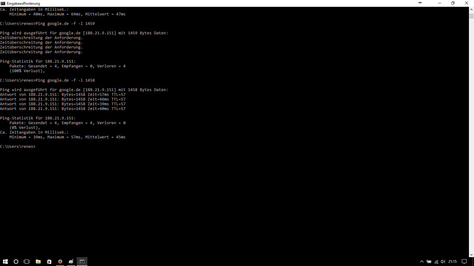

Kennst du die Kommandozeile?
Wir müssen mal feststellen, welche MTU Size dein Internet Anschluss hat.
Schau mal, ob du damit klar kommst:
oder auch in deutsch
http://www.it-fehler.de/mtu-size-ermitteln/
mit 1458 komme ich durch
hab den wert mit 28 addiert, auf der nas geändert und es funktioniert
warum das plötzlich so war, das weiss ich leider nicht
1464 geht nicht? Teste das mal.
Wenn 1458 tatsächlich die größtmögliche Zahl ist:
1458 + 28 = 1486
1486 ist die Zahl, die du anstatt der 1500 unter “MTU” in den Optionen deines NAS eintragen musst.
Abspeichern, danach NAS komplett neu starten.
Warte nach dem Neustart ruhig mal 10 Minuten bevor du irgend was machst.
DANKE!!!
