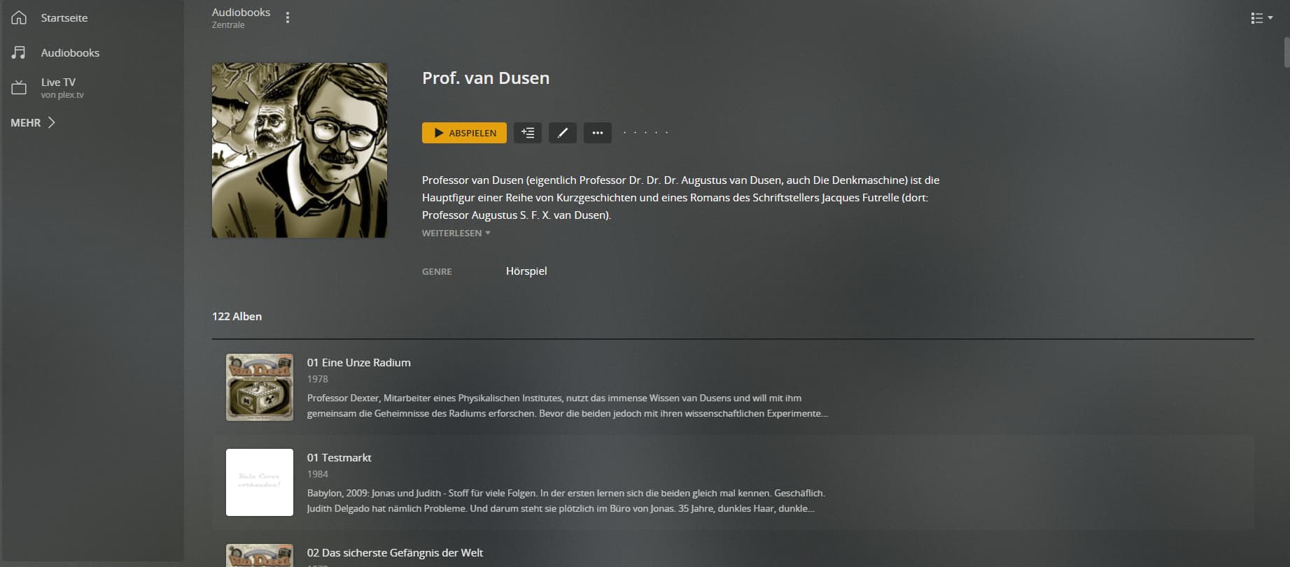

Bei dem konkreten Beispiel jetzt ganz aktuell hat Plex mir zwei Hörspielserien durcheinander gewürfelt; “Prof. van Dusen” und “Der letzte Detektiv”. Die sind beide in eigenen Ordnern abgelegt. Je ein Ordner für die Serie und dann immer ein Ordner pro Folge. Die einzelnen Dateien sind extrem ordentlich mit MP3 Tag bearbeitet. Beide Serien sind vom gleichen Autor, der auch im Composer Tag angegeben ist, aber der Interpreten Tag und der Interpreten Sortier-Name sind unterschiedlich. Im Kontextmenü ist auch die automatische Zuordnung aufgehoben…
Aktuell sind die Folgen von “Der letzte Detektiv” zwischen den Folgen von “Prof. van Dusen”. Letztens waren beide Serien unter dem Namen des Autoren “Michael Koser” sortiert.

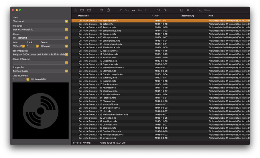

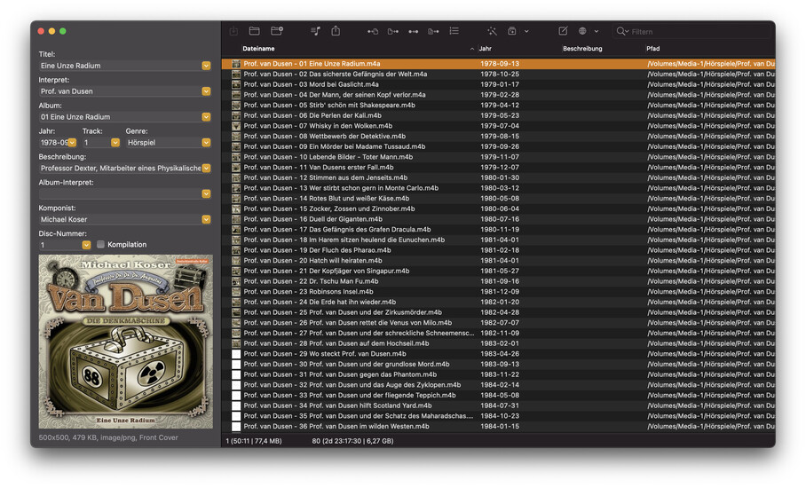

Bitte zeige genau deine Dateinamen, Ordnernamen und deren Verschachtelung.
Bitte zeige außerdem die eingebetteten Meta Tags deiner Dateien.
Ich habe jetzt mal jeweils die erste Folge der zwei Hörspielserien genommen. Reicht das als Beispiel?
Das sieht eigentlich alles sehr gut aus.

Soweit ich das hier feststellen kann, ist für Plex der Album Interpret (Album Artist) das entscheidene Tag, für die Sortierung, nicht der Interpret (Artist).

Sorry, das ist mir bei deinen Screenshots tatsächlich entgangen.
AlbumArtist / Album Interpret ist mega-wichtig in Plex.
AlbumArtist muss dabei dem Ordner entsprechen.

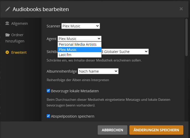

Was haltet ihr davon den Agent auf Personal Media Artists zu stellen? Könnte das vielleicht noch eine Lösung sein?

  • Die Audiodateien darin haben alle den gleichen Artist und auch den gleichen Album Artist in den Tags. Habe ich über MP3 Tag bearbeitet.
Ohne Dir zu nahe treten zu wollen, prüfe noch einmel die gemeinsamen Tags der einzellnen Hörspieltdateien. Da ich MP3Tag nicht verwende, kann ich nur sagen wie es bei KID3 geht, alle Folgen einer Reihe makieren, die Felder die nicht gleich sind, werden mit dem mathematischen ungleich Zeichen (≠) makiert. Wenn das in den Album Artist/Artist Tag der fall ist, sollte das entweder noch einmal geprüft werden, oder direkt für alle Dateien neu setzen.
Du trittst mir nicht zu nahe. Ich zweifele ja selbst schon an mir. :sweat_smile:
Hab ich gemacht. Alle Dateien markiert und Album Interpret eingetragen. (siehe oben der alte Screenshot bei dem das Feld noch leer war)
Weiß noch jemand was passiert wenn ich den Agenten auf Personal Media Artists umstelle?
Habe dazu für mich keine so richtig klaren Infos gefunden (oder falsch gesucht).
