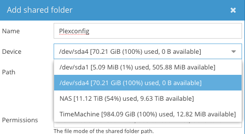

Also eben wollte ich bei OMV jetzt auch irgendwie den .config Ordner freigegeben und irgdneas scheint da doch voll zu sein…

/sda4 ist meine System SSD - wie finde ich raus was die zu müllt und warum zeigte mir neulich MC an das 95% frei ist?
