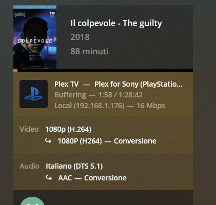

Allora dallo screen si vede che sta convertendo sia il flusso video che audio.
Vai sul client: impostazioni -> qualità -> massima sia da remoto che da locale.
Questo non risolverà il problema in generale ma potrebbe evitare qualche transcofica.

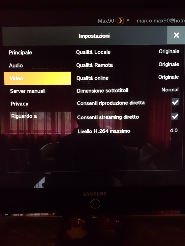

Ti metto gli screen di come è impostato ora, cosa dovrei modificare?
Per la CPU sai dirmi dove devo guardare per capire quelle compatibili? non ho trovato nulla in rete purtroppo.. e avrei anche del CPU migliori da mettere..
Allora le tue impostazioni sono OK, quindi non si può fare molto di più per ridurre la transcodifica se non le 2 cose che ti ho suggerito prima.

Non riesco a capire la PS3 che formato riproduce…dallo screen che ti ho messo cè scritto 1080p H.264-> 1080p (H264) Cosa vuol dire? lo sta convertendo allo stesso formato scusa?
Per l’audio invece da DTS 5.1 l’ha trasformato a AAC.

  • Dallo screen è poco chiaro capire cosa succede all’interno di Plex e perchè ha deciso di codificare il video. Per avere più info occorre avere sotto mano i log durante la trasmissione di quel filmato per vedere perchè plex converte il video. Per quando riguarda l’audio invece sappiamo che lo fa perchè non supporta il DTS. Azzarderei comunque un problema dovuto ad un profilo troppo “nuovo” di mkv ma non ne posso essere sicuro senza log.
