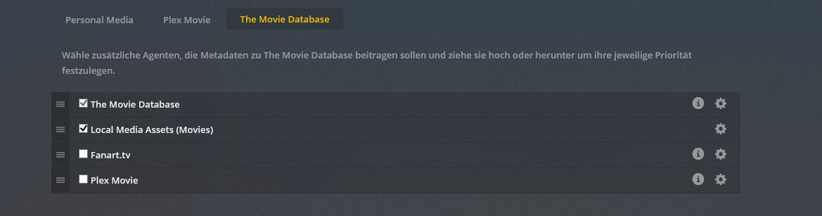

Also der Tipp war gut - das Naming der Dateien (zum Testen mal ein paar Dutzend) habe ich angepasst - scheint er jetzt sauber zu indexieren.
So ist es im Agent jetzt eingestellt:
Passt das so?
Und wenn ich “Local Media Assets” anlasse, was passiert dann mit den eingebetteten Metadaten - werden diese dann in der Reihenfolge noch irgendwie berücksichtigt, wenn schon durch eine vorherige Option “Gematched” wird?

Stelle “Cast List Source” auf TheMovieDatabase, damit es Porträts der Schauspieler gibt.
Wenn die passenden Daten schon von einem der darüber liegenden Agenten geliefert werden, dann bleiben die darunter liegenden unberücksichtigt.
