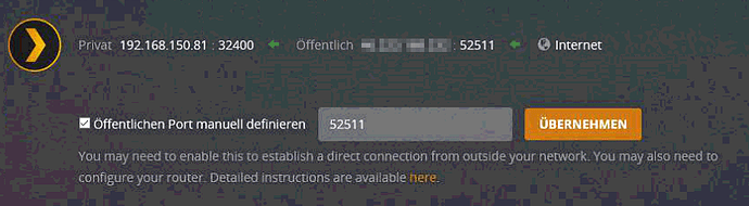

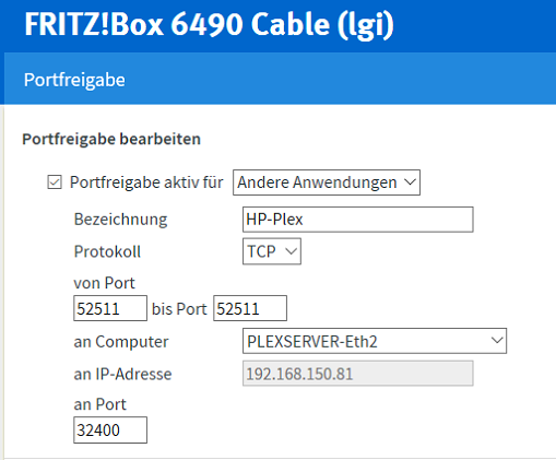

Tach,
ich glaube dein Fehler ist das du die Weiterleitung auf den gleichen Port lenkst. Ich denke das die unterschiedlich sein müssen.
Ich habe zwar eine FritzBox!6490 Cable mit FritzOS 06.50 von Unitymedia, aber das müsste irgendwie das gleiche sein.
Einstellung FritzBox!:
Einstellung PMS:
Grüße
Das stimmt so nicht. Es ist lediglich empfohlen, sie unterschiedlich zu machen.
Kein Muss.

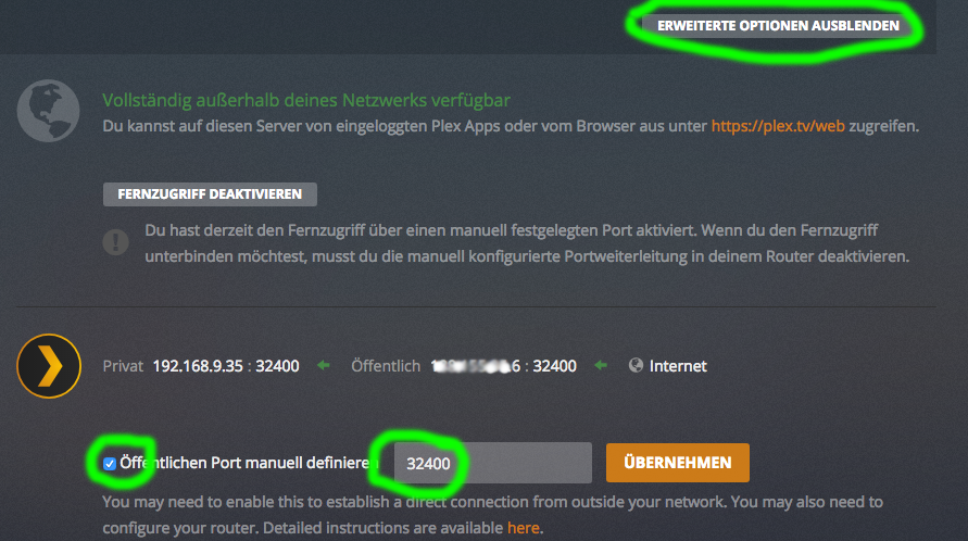

Hatte auch grosse Probleme, habs aber anscheinend gelöst…
Fritzbox , FRITZ!OS:06.53
Bei Plex so:
Fritzbox:
UPNP ist bei mir deaktiviert.
Ich vermute dass da was nicht ganz richtig funktioniert, das Problem kommt aber von PLEX, wenn da der externe Port selber angepasst wird funktioniert da gar nix mehr. Schade denn so muss auf dem standard Port verbunden werden…
Und übrigens, im Plex den Hacken bei “Öffentlichen Port manuell definieren” aktivieren, mit Port 32400, macht zwar keinen Sinn aber nur so funktioniert es bei mir.
Viel Spass beim Weltweiten Kinogucken :wink:

Die Portnummer? Bei mir geht es nicht über einen anderen Port, nur der 32400, egal was ich da ins Feld schreibe… Kleiner aber wichtiger Unterschied. Und ich habs ein korrekt in der Fritzbox eingerichtet, wie gesagt, scheint ein Fehler in PLEX zu sein.
Kann es sein, dass es einen Fehler in der GUI von Plex ist? Dass nämlich die “Öffentlichen Port manuell definieren” eigentlich standardmäßig gar nicht angezeigt werden soll, sondern sich erst aktiviert nachdem man die “erweiterten Optionen” eingeblendet hat? Nachdem ich auf erweiterte Optionen geklickt habe, funktioniert die manuelle Portfreigabe ohne Upnp sofort und ohne Probleme.

Versuche doch mal unterschiedliche Ports (wie weiter oben angegeben).
‘DNS rebinding protection’ konfiguriert?
(Domain plex.direct muss ‘ausgenommen’ werden )
Moin!
Was ich schon festgestellt habe bei Freigaben im Internet: das einzig richtige, was man mit der „UPnP“-Funktion machen kann, ist sie abzuschalten.
Meine Konfiguration auf der Fritz!Box 7490 und meinem Plex-Server ist:
Der nach außen offene Port auf der Fritz!Box kann (hinreichend) beliebig sein, er muss nur mit dem Eintrag im Plex-Server übereinstimmen. Aber da man statt UPnP eh‘ händisch einträgt, sollte das machbar sein. :wink:
Grüße,
SprMa
