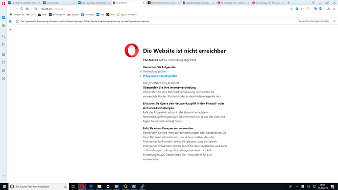

Ich habe den Plex server bei Synoglogy gedownloadet es steht auch da das es läuft nur kommt immer wieder diese Meldung:
Die Website ist nicht erreichbar
192.168.3.9 hat die Verbindung abgelehnt.
Versuchen Sie Folgendes:
ERR_CONNECTION_REFUSED
Überprüfen Sie Ihre Internetverbindung.
Überprüfen Sie Ihre Netzwerkverkabelung und starten Sie verwendete Router, Modems oder andere Netzwerkgeräte neu.
Erlauben Sie Opera den Netzwerkzugriff in den Firewall- oder Antivirus-Einstellungen.
Falls das Programm schon in der Liste mit erlaubtem Netzwerkzugriff eingetragen ist, entfernen Sie es aus der Liste und fügen Sie es noch einmal hinzu.
Falls Sie einen Proxyserver verwenden…
Überprüfen Sie Ihre Proxyservereinstellungen oder kontaktieren Sie Ihren Netzwerkadministrator, um sicherzustellen, dass der Proxyserver funktioniert. Wenn Sie glauben, dass Sie keinen Proxyserver verwenden sollten: Rufen Sie das Hauptmenü und dann > Einstellungen > Proxy-Einstellungen ändern… > LAN-Einstellungen auf. Deaktivieren Sie »Proxyserver für LAN verwenden«.

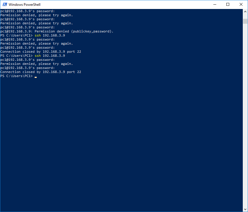

Ich komme bei dem Punkt passwort nicht weiter gebe aber das richtige passwort an
kann mir keiner weiterhelfen?:sob:

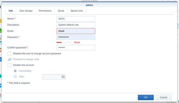

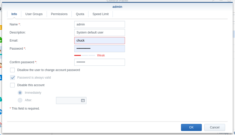

Bitte,
  1. Schauen Sie mal an.
  2. Benutzer admin ein bekanntes Passwort geben
  3. Nicht deaktiviert ist
  4. Wieder versuchen.
ich habe das genau so gemacht nur funktioniert es leider nicht
was mache ich bloß falsch? können sie eventuell ein video machen ?

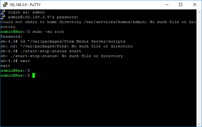

Sie haben es night perfekt gescrieben:
cd "/var/packages/Plex Media Server/scripts"
./start-stop-status start
Screenshot%20from%202019-06-12%2016-51-57
Sorry ich komm mir wirklich blöd vor, aber egal was ich mache jetzt hänge ich wieder beim nächsten Problem. Das ganze will einfach nicht klappen:scream: Ich hoffe du has noch etwas Geduld

Jetzt http://ip.addresse.das.Synology:32400/web
Hier funktioniert es nicht?
leider nein
