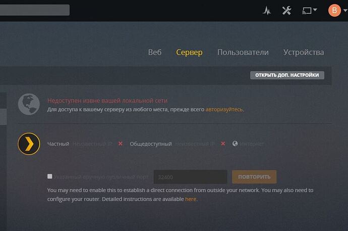

QNAP TS-559 pro ii. D 525 Plex do not connect Server with acc. PLEX PASS!
Перестал работать совсем. PLEX на QNAP TS-559 pro II.
Сервер не доступен. Не связывается с аккаунтом.

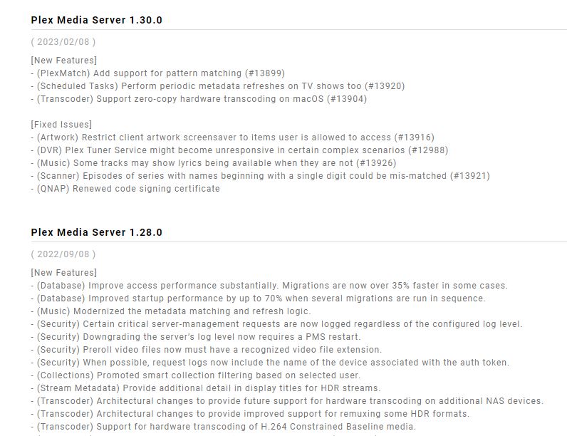

Предлагается обновиться в ручную.
Ни один вариант скаченный с сайта PLEX не устанавливается. Не встает на мой NAS/

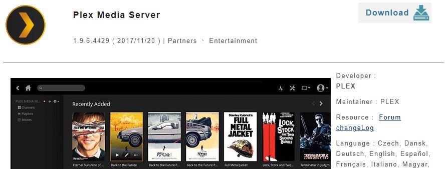

От QNAP доступна единственная версия в центре приложений.

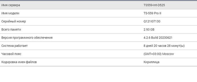

Есть кто решивший проблему с QNAP на старых версиях?
Что устанавливать?
Или как оживить старую версию?
Your QNAP is sadly not supported by Plex, since we only support QNAP OS QTS 4.3 and newer

You might be able to find the latest supported version ( 1.14.1.5488 ) in QNAP AppCenter, but I doubt the current clients will work with such an old version
