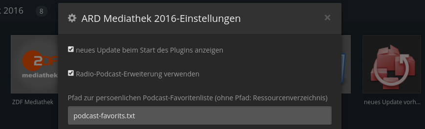

Update: PODCAST - Favoriten-Liste (erweiterbar)
Version 2.9.0 https://github.com/rols1/Plex-Plugin-ARDMediathek2016/releases
Die Erweiterung um Favoriten gibt die Möglichkeit, auf die Podcastseiten der einzelnen ARD-Sender direkt zuzugreifen. Die übrigen Podcast-Funktionen beziehen dagegen reduzierte Inhalte aus dem Bereich der ARD-Mediathek.
“Gefüttert” werden die Favoriten von der Text-Liste podcast-favorits.txt. Neben der Plugin-eigenen Liste im Ressourcen-Verzeichnis kann auch eine persönliche Liste außerhalb des Plugins angelegt und gepflegt werden (siehe Einstellungen).
Edit: die Plugin-eigene Liste wird bei jedem Update überschrieben!
Die Liste enthält Infos zum (einfachen) Format und zu den bisher unterstützten Podcast-Seiten, aktuell SWR3, Bayern-Online und Deutschlandfunk. Falls Bedarf an zusätzlichen Podcast-Seiten der ARD besteht, bitte hier melden.

PODCAST-Favoriten: Sammeldownload ergänzt
Version 2.9.4 https://github.com/rols1/Plex-Plugin-ARDMediathek2016/release
die Ergänzung ermöglicht den Curl-Download aller angezeigten Podcasts einer Favoritenseite.
Hinweise:
  • bei Sammeldownloads entfallen die zusätzlichen Textdateien mit Begleitinformationen
  • die Einstellungen erhielten die zusätzliche Option "Dateinamen aus dem Titel erzeugen (statt Download_{Datum}_{Uhrzeit}) - diese Option wirkt auf alle Downloads, auch Videos
  • Für Windows- und Unix-Systeme waren spezifische Formen der Parameterübergabe erforderlich - bitte mitteilen, falls es irgendwo klemmt
Getestet mit Web-Player, Windows7 (auch OpenPHT und Media Player) und Linux - jeweils mit 20 Podcasts, ca. 190 MByte gesamt, Parameterlänge ca. 5 KByte.

Update: Option zum Anzeigen neuer Updates
Version 3.0.1 https://github.com/rols1/Plex-Plugin-ARDMediathek2016/releases
In der Voreinstellung ist die Option abgeschaltet. Eingeschaltet überprüft das Plugin beim Starten das Github-Repo. Liegt eine aktuelle Plugin-Version vor, wird im Hauptmenü das rote Symbol statt des blauen Symbols gezeigt. Mit Klick erfolgt dann die Installation. Man spart so 1 Klick-Kalorie :slight_smile:
Eine “Zwangsbeglückung”, sprich vollautomisches Update, wird es nicht geben.
