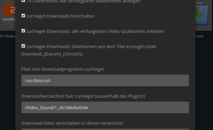

Hi klappt mit eingeschalteten Dateinamen aus dem Titel erzeugen wie ausgeschaltet nicht.
Nach der Chmod änderung von curl konnte ich es als User Laden, aber direkt über Plex nicht

Lässt mich nur den Pfad zu curl angeben, oder übersehe ich gerade etwas?
edit
Gerade gefunden und Händisch geändet, und funktioniert mit wget :slight_smile:

Update: Download-Alternative wget
Version 3.0.9 https://github.com/rols1/Plex-Plugin-ARDMediathek2016/releases
Anlass: das - bisher nicht lösbare - Problem mit dem Download-Tool curl auf einem Debian-System (https://forums.plex.tv/discussion/comment/1454827/#Comment_1454827)
Als Alternative kann nun wget verwendet werden. Auf den meisten Linux-basierten Systemen ist es vorinstalliert. Bezugsquelle für Windows-Systeme: https://sourceforge.net/projects/gnuwin32/files/wget/
Der Pfad zum curl oder wget kann manuell in den Einstellungen oder mit dem Verzeichnisbrowser in den Download-Tools vorgenommen werden (s. Bilder).
Das Plugin wählt die passenden Parameter anhand der Zeichenfolge ‘curl’ oder ‘wget’ im Dateipfad aus.
