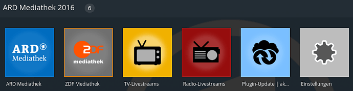

Update ARDMediathek2016: Radio-Live-Streams laufen nun auch mit PHT
Download Version 2.3.5: https://github.com/rols1/Plex-Plugin-ARDMediathek2016/releases
oder via Update-Menü im Plugin.
  • das für die Radio-Live-Streams zuständige TrackObject ist voll funktionsfähig - siehe Beispiel im Screenshot
  • das Parameter-Problem bei Sendungen A-Z und EinsLike war bereits mit der Vorgängerversion behoben
  • aus meiner Sicht ist das Plugin damit fertig gestellt - Fehlerhinweise sind natürlich weiterhin willkommen und werden bearbeitet
  • als nächstes Plugin will ich mir den Kinderkanal tivi (ZDF, http://www.tivi.de/) vornehmen. Über Vorschläge zum Layout würde ich mich freuen
  • OpenPHT habe ich in der Version 1.6.2 für Linux Suse 42.1. lauffähig gemacht. Für Interessierte stelle ich gerne ein HowTo ein (im passenden openpht-Forum)
