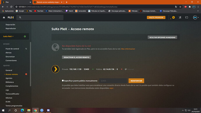

me sigue sin funcionar el acceso remoto llevo asi aproximadamente 2 meses y sin ninguna solucion ya estoy desesperado… tengo la version Versión 1.20.3.3483 y estos son mis registros Plex Media Server Logs_2020-10-24_07-54-22.zip (8.1 MB)
te dejo una captura de lo que me pasa con el acceso remoto

@Sukopro
Oct 24, 2020 07:53:43.410 [6384] DEBUG - PubSub: Got notified of reachability for async identifier c071a269-4f5b-4f45-958d-b13c1456b8b7: 0 for :0 (responded in 210 ms)
Oct 24, 2020 07:53:43.410 [6384] DEBUG - MyPlex: reachability check - current mapping state: 'Mapped - Publishing'.
Oct 24, 2020 07:53:43.410 [6384] DEBUG - MyPlex: mapping state set to 'Mapped - Not Published (Not Reachable)'.
(Not Reachable)

  1. Please restart the server
que tengo que hacer para reparar?? No entiendo que significa eso si me puedes enviar capturas te lo agradeceria
I do not know which modem/router you use nor do I know details of your networking.
One of two things must happen:
  1. UPNP is enabled & you tell PMS to automatically select a port to use
  2. You manually create the port forwarding rule in your modem router to the static IP of your Plex server. Emphasis here is forwarding the manual port to the static IP of your Plex server.
me puesto en contacto con mi compañia telefonica y me dijeron que tenia activado el UPNP, me lo han desactivado he reiniciado el servidor y sigue sin funcionar “No accesible fuera de su red” la chica me ha dicho que esta todo bien configurado… mi router es un livebox de jazztel y tengo 600mb de fibra simetrica
yo por ejemplo si inicio plex en un navegador funciona perfectamente pero si lo inicio en la app de la tv o de un dispositivo xbox me dice que el servidor esta desconectado y no puedo acerder al contenido y en dispositivos moviles igual
hey Chuck, can you verify my account, plex.tv unreachable from my LG… i need to trash it or i need to trash plex?
cuando le doy a iniciar el acceso remoto me sale accesible
a la que voy a inicio y vuelvo a acceso remoto desde configuracion me sale que no esta disponible
