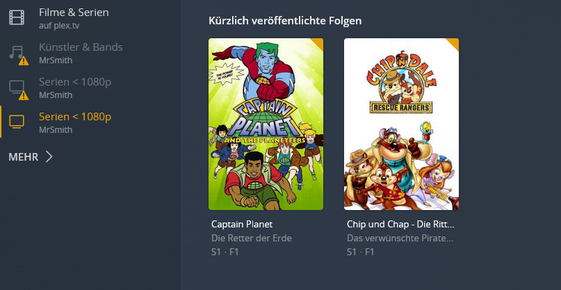

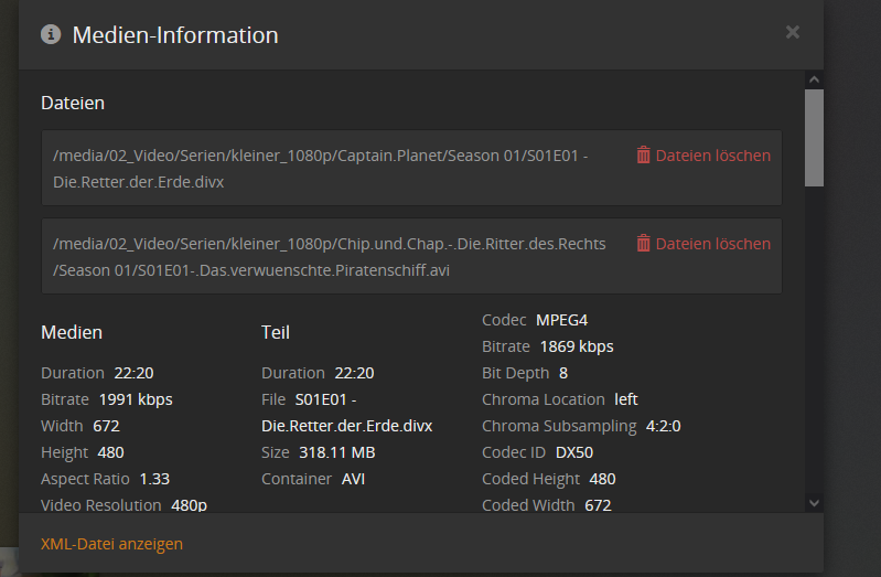

Ich habe jetzt, in meiner Verzweiflung, 2 Ordner (Ordner1 = Chip.und.Chap / Ordner2 = Captain.Planet) erstellt mit 2 Unterordner (Ordnername jeweils = Season 1) und darin 1 Datei und er Zeigt mir nur Chip & Chap → Season 1 → Folge 1 an. Klickt man jetzt aber auf die “Medien Info” sind dort als Quelle sowohl Folge 1 von Chip und Chap als auch Folge 1 von Captain Planet hinterlegt. Ich habe diese auf 20 verschiedene Arten hin und her benahmt, es kommt zu keinem Konsitenten verhalten. Lösche ich beide Ordner und Spiele sie erneut ein, findet er Captain Planet und Chip und Chap wird nicht angezeigt, versteckt sich dann aber unter “Medien Info” hinter der ersten Episode von Captain Planet…

Bitte lies meinen gesamten Post durch. Der Hauptgrund für dieses Zusammenwerfen verschiedener Serien ist in deinen zusätzlichen Unterordnern zu suchen.
Hier steht wie es sein muss: Naming and Organizing Your TV Show Files | Plex Support

→ 5min sind vergangen… das war leider nix. Gleicher Fehler.

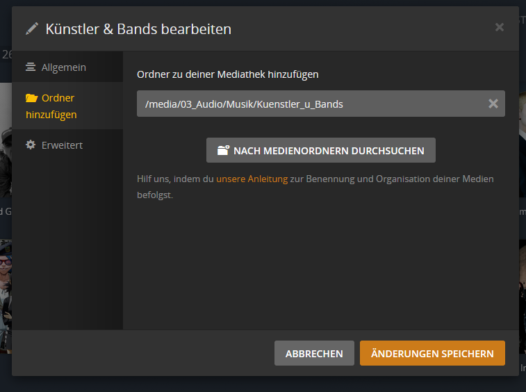

Ich bin mir nicht sicher, was du hier meinst. Bitte zeige mal die Seite, wo die Ordner zu deiner Mediathek hinzugefügt werden.
Ich würde gerne die Liste mit Ordnern sehen.

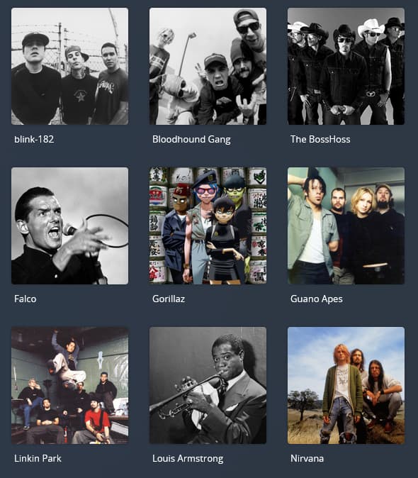

als Beispiel:
grafik
Musik ist ein komplett anderes Thema. Die wichtigen Sachen sind in meinen Links oben bereits erwähnt.
Deine Screenshot enthalten keine Misserfolge, von daher kann ich dir nicht sagen was du falsch machst.

Ist der Ordner mitsamt dem C zur Mediathek hinzugefügt oder ohne das C?

Der Screenshot zeigt nicht, welcher Ordner zur Mediathek hinzugefügt wurde. Aber genau das ist der Knackpunkt.
