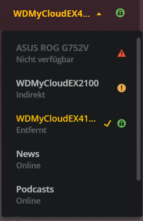

Hallo erstmal,
ich befinde mich im gleichen Netzwerk mit den beiden Servern, wobei einer als indirekt verbunden und einer sogar als entfernt angezeigt wird.
Der nicht erreichbare läuft auf diesem PC…
2018-11-23_181437
Wie kann ich die Status neu laden, also ein Reset machen?
Danke schön,
MbG MfD

So sieht das im Firefox aus. (Der Opera war portable)
Aber der Status indirekt und entfernt hat sich nicht geändert…

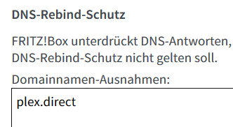

Du musst unbedingt diese Einstellung in der Fritzbox vornehmen:
Dann stelle den DNS Server in der Fritzbox um auf die Adresse 8.8.8.8
Fritzbox danach neu starten und mehrere Minuten warten.

Ich habe Folgendes durchgeführt:
2018-11-24_122022

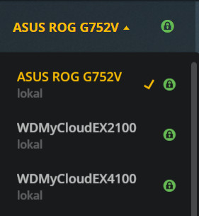

Mit folgendem Ergebnis:
2018-11-24_121918
Wow!
Kann das echt alles gewesen sein!?
THXTHX MfD
Durchaus. Diese Änderung macht deine Server auch aus dem internen Netzwerk mit ihren öffentlichen FQDN’s auf direktem Wege ansprechbar.
