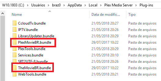

Olá Pessoal!
Decidi fazer esse post para ilustrar a forma de usar o Plug-in disponibilizado pelo @moody_blue
Tive problemas em usa-lo pois da forma que eu configurava o PLEX ele buscava a informação correta mas nunca carregava as legendas. Mesmo instalando os plug-ins dos agentes e do Str2Utf-8 não consegui fazer com que as legendas fossem identificadas. Foi na base de tentativa e erro que descobri como fazer funcionar e portanto estou aqui para compartilhar minha solução.
O Plug-in funciona realmente em 90 a 95% dos casos… no meu caso para carregar metadados em pt-br. Vale lembrar que o procedimento a seguir só é válido para Fimes e deve ser feito antes da criação da biblioteca.
Utilizo o W10 versão 1803.
Vamos lá:
1 - Feche o Plex.
2 - Copie os arquivos (descompactados) disponibilizados pelo @moody_blue para a pasta “%LOCALAPPDATA%\Plex Media Server\Plug-ins” sem “aspas”

Espero que tenha ajudado!
Obrigado mais uma vez ao @moody_blue
Braz.
