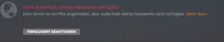

Hi Leute,
ich habe eine DS218+ mit Plex Pass Liftime und habe derzeit soweit alles eingerichtet und auch alle angegebenen Ports geöffnet.
Mein Problem ist hauptsächlich das ich diesen Server nach draußen reichen möchte.
Dies funktioniert auch aber immer nur als unsichere Verbindung.
Er fragt mich immer nett ob ich wechseln möchte was ich dann machen muss um drauf zu kommen.
Nach 24 Stunden aber ist er über die plex.tv nicht mehr erreichbar. Der Fernzugriff schaltet auf ein rotes ! und ist somit nicht mehr nach außen hin erreichbar.
Das Doing ist das ich mich auch mein Tablet via TeamViewer aufschalte zuhause und somit über meine Lokles Netzwerk mich unter Fernzugriff wieder verbinde.

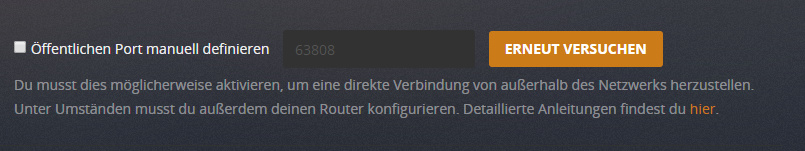

Der öffentliche Port manuell definieren ist nicht angehakt.
Muss ich dies machen?
Welchen Port müsste ich definieren den 32400?
Sprich über welchen Port der bei mir in der Fritz!Box geroutet wird?

Nein, das glaube ich nicht.
Vielmehr denke ich, dass dein Router die automatisch erstellte Portweiterleitung nach einiger Zeit der Nichtbenutzung wieder löscht. Das ist wie so oft ein gutgemeintes Sicherheitsfeature, was in diesem Falle aber extrem nervt.
Erstelle die Portweiterleitung manuell im Router,
dann trage die externe Portnummer bei ‘Öffentlichen Port manuell definieren’ ein und setze das Häkchen.
Prüfe die Funktion der Portweiterleitung mittels canyouseeme.org
