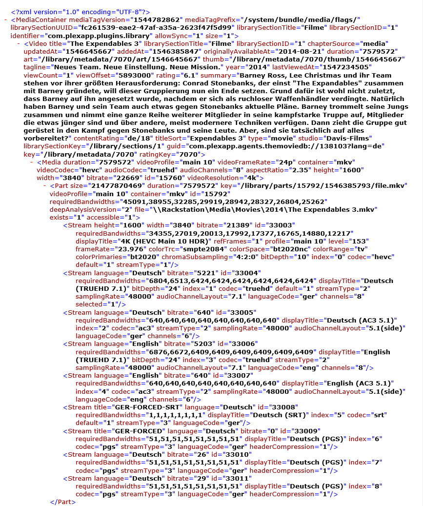

Ich habe leider auch Probleme mit der 4K Wiedergabe über Plex. Wenn ich 4K Dateien über DirectPlay wiedergeben möchte habe ich ( abhängig vom Film) immer wieder Pixelfehler im Bild.
Bei The Expendables 3 sehe ich bei der Wiedergabe nur bunte Pixel, der Ton ist normal
Bei The Equalizer2 ist das Bild weitestgehend normal, allerdings treten ca. alle 20-40 sec. Pixelfehler im oberen Drittel des Fernsehers auf.
Hier mal die xml Dateilen der beiden Filme
Der Server ist definitiv nicht das Problem, ich habe als Client einen Samsung TV UE70KU6079 der über WLAN
im 5Ghz Netz verbunden ist (habs vorher auch verkabelt versucht aber da nur 100 Mbit über lan möglich sind aktuell über Wlan)
Wenn ich im TV die Wiedergabequalität auf 20Mbit reduziere dann läuft alles wunderbar, aber keine Chance ohne dass der Server umwandelt.
Da der Fernseher ja leider nur 5.1 Sound an den AVR weiterleiten kann habe ich mir einen Samsung UBD 9500 Bluray Player gekauft. Seitdem werden wenigstens die Audiospuren 1 zu 1 an den AVR DENON 6200 weitergegeben.
Wenn ich das selbe nun nicht über den Fernseher sondern den Bluray Player mache ist das Ergebnis wieder das selbe.
Direkte Wiedergabe = Pixelfehler
20Mbit begrenzung der Qualität = alles läuft normal.
Habe den Player wie folgt angeschlossen:
Bild geht über HDMI 1 direkt an den TV
Ton über HDMI 2 an den AVR
Die HDMI kabel sind auch neu und alle für die 4K Wiedergabe geeignet.
Ich bin gerade dabei einen Film wie von CHRONOS mit Handbreak umzuwandeln, aber vielleicht hat ja von euch jemand eine Idee oder sieht gleich in den xml´s dass die Videodateien evtl. nicht geeignet sind

Also ich hab das ganze jetzt gerade an unserem 2. Fernseher probiert, auch ein Samsung UE46 J
der hat die aktuellste Plex App version die ich auf dem großen Fernseher nicht installieren kann.
Dort funktioniert alles ohne Pixelfehler.
Habe daraufhin die App vom UE70 nochmal deinstalliert und neu installiert und die Verbindung wieder auf Kabel umgestellt. Seitdem laufen auch alle 4K Filme wieder ohne Pixelfehler.
Das selbe Spiel mit dem UHD Player, App runter, App wieder drauf und Verbindung auch wieder auf Kabel gestellt und jetzt läufts wieder (habs vorher ohne neuinstallation versucht nur mit Kabelverbindung - das hat nicht funktionert)
Der einzige Film der noch Ärger macht ist The Expendables 3, aber das kann auch daran liegen dass der gerade von HandBrake enkodiert wird und es dadurch probleme gibt.
