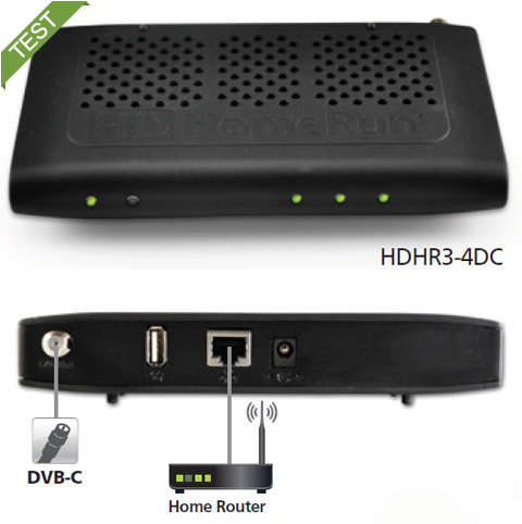

Jeg har en HD Homerun
https://www.silicondust.com/product/hdhomerun-quatro-eu/

Nope, antenne ind i HD kassen, samt netstik, hvorefter Plex finder den over dit lokale net.

Det er bare noget jeg ikke helt forstår. For det første kan boksen du henviser til kun videredistribuere Ukrypteret signal og jeg mener bestemt at signalet fra yousee er krypteret. For det andet så siger du at du skal bare sætte antennestikket i. Det betyder også at du får signalet via et antennestik. Jeg får mit via internettet (IPTV) som vist i linket på tidligere svar. Men ideen så ellers lovende ud, så tak for det
Hvis IPTV er det eneste du har, så er det ikke muligt, og ja, så er det krypteret

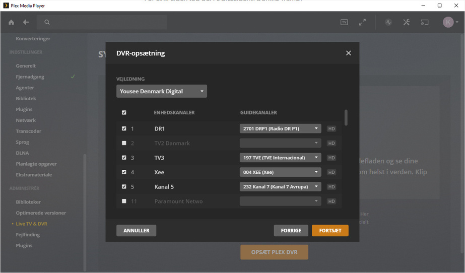

Hej, jeg er ny i Plex faget, men er løbet ind i et problem.
Jeg læste en artikel om vidunderlighederne med HDHomeRun Expand med 4 tunere og Plex:
https://www.neowin.net/news/synology-plex-and-hdhomerun-how-to-cut-the-cord-forever
Så jeg anskaffede hele molevitten og købte også en ny Synology DS 918+ for at få mere tempo på. Jeg bruger Slingbox da jeg bor i Spanien, men det er jo lidt klodset at rode med, så jeg håbede jeg havde fundet “de vises sten” og kunne slippe af med 3 stks. Slingbox.
Alt installeret uden problemer, bortset fra det er umuligt at opsætte guide delen i DVR opsætningen. HDHomeRun finder fint alle mine yousee kanaler, men Plex kan ikke finde de tilsvarende guide kanaler. Dog kunne jeg finde de fleste ved at forsøge mig med alle leverandører af data, men manglede flere kanaler.
Jeg prøvede så at installere HDHomeRun’s setup og det gik bare som smurt og alle kanalerne var der bare og med tilhørende EPG.
Er det en fejl hos Plex eller hos mig der mon gør sig gældende?
