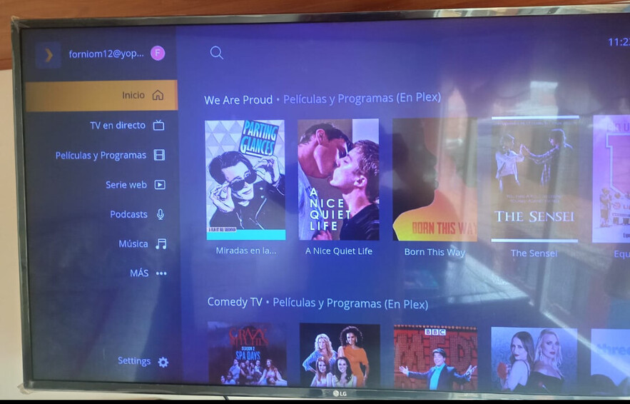

Hola. Hace poco adquiri una cuenta de plex al activarla en mi smart tv lg no aparece la cpnfoguracion total del contenido, pero al iniciar sesión en un pc o un smart phone si aparece normal la configuracion de la plataforma.
Es mas el mismo contenido que aparece al iniciar sesion es el mismo cuando descargo e instalo la app.
Que puede estar pasando
