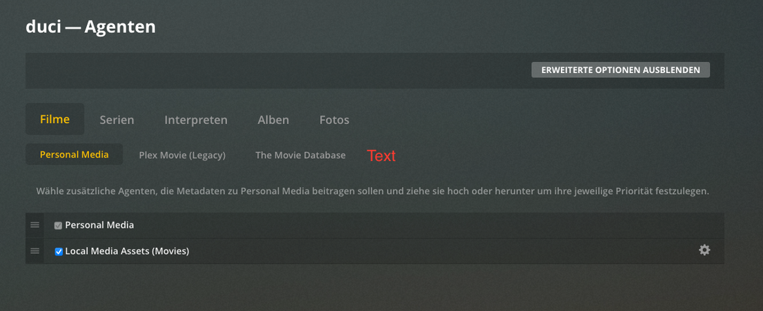

· Welcher Agent wird aufgelistet, wenn du diese Mediathek bearbeitest und auf den ‘Erweitert’ Reiter gehst?
Siehe Bild im Anhang, wenn ich das richtig verstanden habe

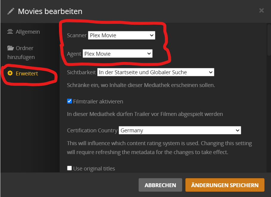

Ich meine diese Einstellungen:

Brauchst du den automatischen Download von Untertiteln?
Das wäre der einzige Grund, immer noch die alten Scanner und Agenten zu benutzen.
Nein, eigentlich nicht, soll ich da ausschalten?
Nicht ausschalten.
Wenn du auf die Ellipsis an deinem Mediathekennamen klickst, sollte es den Menüeintrag “Zuordnung aktualisieren”/“Upgrade Matching” geben.

“Zuordnungen umstellen” ist der richtige Menüpunkt.
Das löst erst mal einen Gesamtscan der Mediathek aus.
(Mache das am besten wenn keiner mehr etwas von deinem Server abspielt.)
Lasse es durchlaufen, bis keine nennenswerte Aktivität mehr von deinen Festplatten zu hören ist.
Aber danach folgt der eigentliche Schritt, der die Umstellung erst komplett macht: (bitte nicht auslassen!)
Löse “Alle Metadaten aktualisieren” aus.
Das lässt du am besten über Nacht laufen, wenn die Mediathek größer ist.
verstehe und danach sollte der Film Room (wieder) auftauchen?
Das hoffe ich zumindest. Denn ab dann wird eine komplett andere Scanner- und Agentenkombination benutzt, die wesentlich schneller und neuer ist.
(Und für die es auch noch Updates und Fehlerbehebungen geben wird, was für die alten nicht gilt.)
