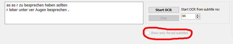

Ich bin gerade dabei, mit “Subtitle Edit” Schreibfehler zu korrigieren. Da sehe ich zufällig im Augenwinkel unten “Show only forced subtitles”, welches vermutlich gerade nur ausgegraut ist, da ich eh die forced Spur bearbeite.
Aber könnte das nicht die Lösung sein um bei kompletten Untertiteln (also für den ganzen Film) eben doch nur die erzwungenen herauszufiltern? Ich hatte glaube ich (wenn ich mich recht erinnere) in meinem aller ersten Post ganz oben gefragt, ob es nicht irgendwie so eine Möglichkeit gäbe.
Das würde mich ja jetzt doch mal interessieren ob das funktioniert. Wüsste aber jetzt nicht welchen Film man da mal zum testen nehmen könnte. Vielleicht den wo ich oben sagte, dass wohl keine erzwungenen Untertitel vorhanden sind… mal schauen.
Dieser Haken funktioniert nur bei Untertiteldateien wo tatsächlich ‘komplette’ und ‘forced’ Untertitel in einer einzigen Datei gespeichert sind.
Das ist bei Titel die mit makemkv gerippt wurden nicht der Fall.
