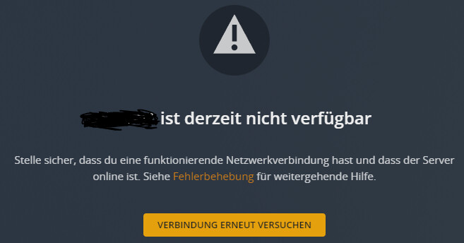

bin am verzweifeln … :frowning: Beim Synology DSM 6 - 7 upgrade mit dem Pelx Upgrade

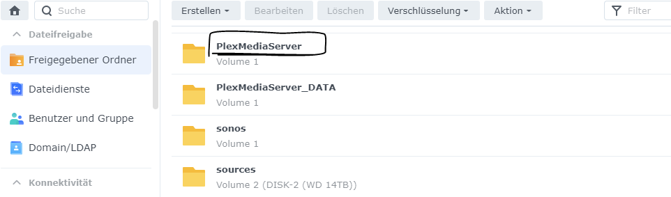

Habe versucht nach der Anleitung vorzugehen. Leider klappt das nachher nicht (hatte vorher einen Odrner mit den Namen Plex, neu wurde ein PlexMediaServer erstellt).

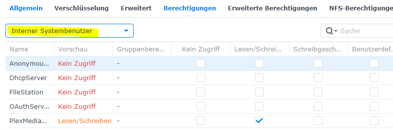

Die Berechtigung sind gesetzt für den PlexMediaServer User, bei beiden Ordnern.
Mit dem Link vom DSM aus kommt man auf Server nicht gefunden …
verwende ich meinen alten Link:
Plex
komme ich zwar auf die Website aber das NAS wird nicht gefunden.
was mache ich falsch?

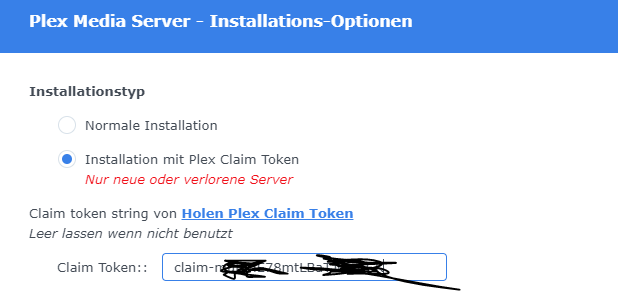

Eine DE-Installation (Daten behalten) und neu Installation mit dem Claim Code hilf auch nicht.
wer hat einen guten rat?

Ich muss erst das Problem lösen, das Plex mein NAS findet. Wäre das ganze nicht über die Cloud angebunden, wäre dies sicherlich ein klax aber so …
Wenn der komplette Konfigurationsordner gewechselt wurde, verhält sich Plex jetzt wie nach einer absolut frischen Neuinstallation.
Was bedeutet, du musst unbedingt die lokale IP Adresse des NAS benutzen und mit einem “jungfräulichen” (d.h. “incognito”/“Privat” Browser Tab) Web-Browser Kontakt aufnehmen: http://ip-des-NAS:32400/web
Benutze NICHT den von Synology zur Verfügung gestellten Domain Namen.
sieht besser aus, das NAS sollte im Zugriff sein.
Die Media Librarys haben aber trotz Berechtigung (Lesen/Schreiben) jetzt noch kein Zugriff.
Auch die DB vermute ich ist wegen dem noch nicht sichtbar.

Was ich nicht ganz verstehe. Den User PlexMediaServer sehe ich nur unter
ich kann den auch als Benutzerdefiniert setzen, aber gelistet wird er immer unter lesen / schreiben.

Sorry hatte ich übersehen, in dem neu angelegten Ordner (PlexMediaServer) sind die Dateien die du in der Anleitung benötigst. Evtl. sind die Berechtigungen falsch gesetzt.
Pfad: PlexMediaServer\AppData\Plex Media Server

IN den Einstellungen wird mir das NAS nicht gelistet aber die Shares sind ersichtlich bis zum anwählen, dann auch kein Zugriff.

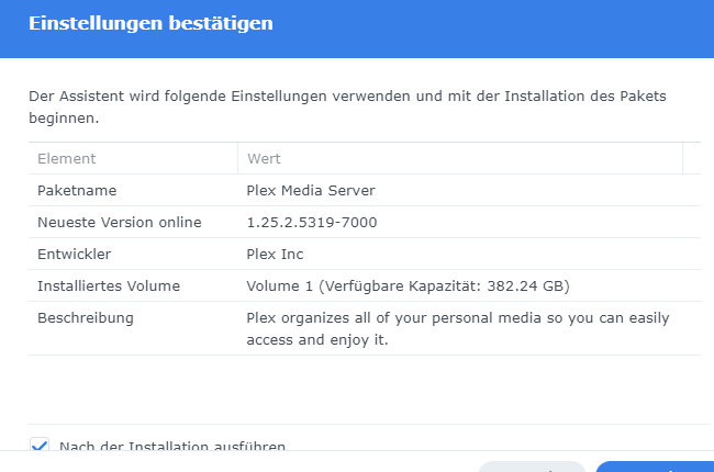

  • Plex erneut installiert (neuer Ordner mit allen Files wurde neu erstellt)

  • wieder dersselbe misst Plex-Server (NAS) wird nicht gelistet und Zugriff verweigert.

  1. Deinstallieren Sie das Paket - verwenden Sie die Option “Keep”.
  2. Installieren Sie dieselbe Paketdatei erneut, indem Sie die Schaltfläche ‘plex Claim Token’ verwenden.
  3. Klicken Sie auf den Link “Plex Claim Token abrufen”.
  4. Der Browser wird geöffnet und gibt das Token claim-xxxxxx aus
  5. KOPIEREN
  6. Zurück zur Installationsseite
  7. EINFÜGEN
  8. “Weiter”, um mit der Installation fortzufahren
