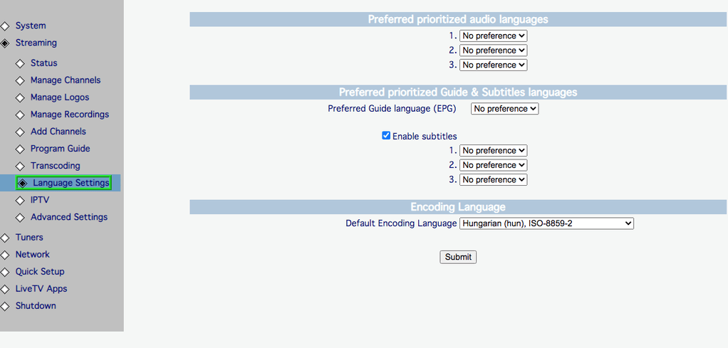

I made a screenshot:
Képernyőfotó 2021-11-04 - 19.06.08
