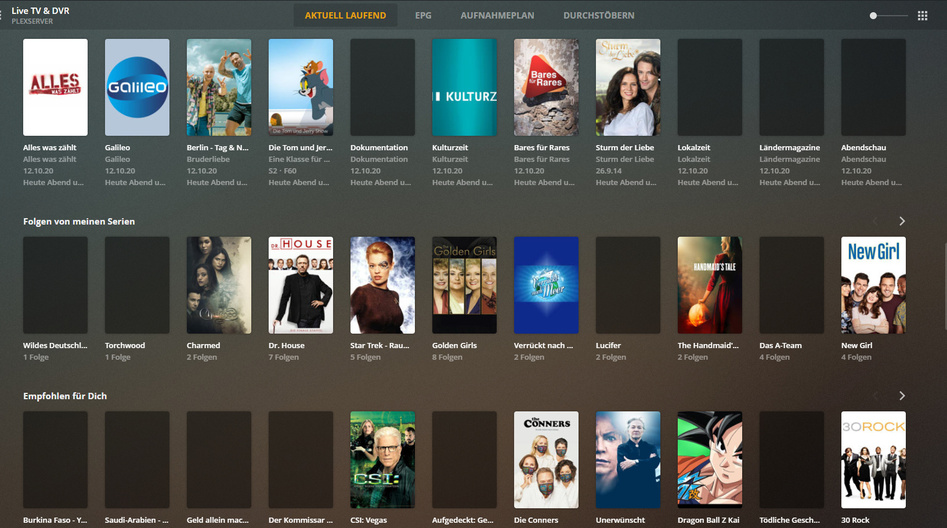

Hat jemand auch seit einiger Zeit Probleme mit DVR und den Vorschaubildern?
Es werden teilweise keine Bilder angezeigt, auch bei Filmen die eigentlich bekannt sind

kann es sein das es einfach nur (sehr) lange dauert bis das Bild angezeigt wird?
So zumindest z.Z. in meiner lokalen Bibliothek. Bei mir könnte es aber auch am Netzwerk liegen.

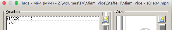

Den gleichen? Sie sollten keine Tags haben.
Benutze bitte die Schaltfläche “Extended Tags…”, da in der Tabellensicht nicht alle Tags angezeigt werden:
“Metadaten auffrischen” für die gesamte Serie – nicht nur die betroffene Folge.

Bis auf Track/Year ist alles leer - Folge 4 wird aber korrekt angezeigt.
Bei allen anderen Dateien funktioniert es ja ohne Probleme mit den Bilder etc. nur beim DVR nicht. Habe den auch mal wieder neu eingerichtet, bleibt leider so.
