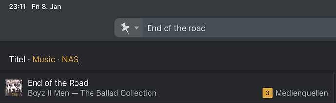

  • Kann es sein das ich irgendwie mehrere Plex Instanzen am Laufen habe? Es gibt öfters Inhalt da werde ich gefragt von welchem GerĂ€t ich diesen abspielen möchte (siehe Screenshot).

Mehrere Plex-Instanzen?
Ich kann ad-hoc nur den unteren Screenshot einordnen. Soweit ich mich erinnere gibt es im Moment auf iOS(?) einen Bug bei der Darstellung von Suchergebnissen, die in mehren Mediatheken vorkommen.
Wenn du in so einem Fall auf den Such-Treffer klickst, sollte Plex dir zur Auswahl geben, in welcher Mediathek du den Treffer anzeigen willst. Stattdessen wird aktuell fĂŒr manche Objekte nur der Servername dargestellt.
In deinem konkreten Fall heißt das, dass das Album “End of the Road” von Boyz II Men in 3 verschiedenen Mediatheken ist. Statt die Namen der Mediatheken zu benennen, zeigt Plex aktuell fĂ€lschlicherweise nur an, dass sie auf deinem Server “NAS” liegen.

Einen Bug, ok, weil das ist mir schon lange aufgefallen, die Lieder werden dann nĂ€mlich nicht direkt abgespielt wenn man drauf klickt, es muss immer zusĂ€tzlich auf den Server geklickt werden. Soweit ich aber weiß habe ich nur eine Musik Mediathek, hmmm.

Kannst du das bitte konkretisieren – an welchem Punkt genau wirst du aufgefordert den Server auszuwĂ€hlen?
Ob such das lohnt weiß ich nicht, da es sich um viele Dateien handelt un d ich auch nicht auswendig weiß welche es sind, hmmm schwierig.
Wenn ich auf Suchen klicke kann ich den Titel eingeben, dann kommt folgendes:
Kann es sein das ich das Lied dreimal in meiner Mediathek habe? Es kommen nÀmlich auch drei verschiedene Covers.
Absolut! Siehe meine ursprĂŒngliche Antwort :wink:
Das Album ist aktuell in 3 Mediatheken. Wenn du auf den Suchtreffer klickst SOLLTEST du die Namen der 3 Mediatheken sehen – aufgrund eines bekannten Fehlers wird im Moment fĂ€lschlicherweise der Name des Servers der jeweiligen Mediathek angezeigt (in deinem Fall sind alle 3 Mediatheken auf dem selben Server, d.h. 3x der selbe Servername).

@tom80H ok, verstehe, dann muss ich schauen das ich meine Duplikate raus bekomme, bei den Filmen kann ich mir dies ja anzeigen lassen und diese dann manuell löschen, das wird sicherlich auch bei der Musik möglich sein.
