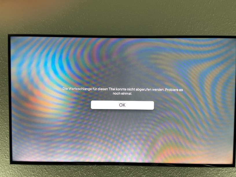

Das bekam die Außenstelle gestern zu sehen
Also ich habe immer noch die Rückmeldung das es Ruckler gibt, Musik gehe wohl aber bei Filmen wird es schwierig. Unabhängig von der externen Leitung der jeweiligen Außenstellen. Aber ein genereller Zugriff ist Möglich (seit der Portweiterleitung).
