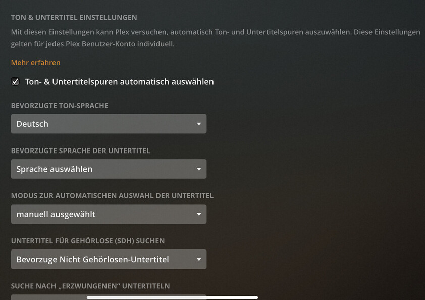

Jetzt habe ich eben versucht diese Einstellung an meinem Apple TV zu finden, leider ohne Erfolg, hier kann ich nur Internet Streaming Qualität oder Pausen zwischen den Tracks einstellen. Schaue ich an der falschen Stelle?
Die Spracheinstellungen an deinem Benutzerkonto nimmst du mit einem Web Browser vor. https://app.plex.tv/desktop/#!/settings/account
Jetzt bin ich etwas verwirrt, sorry.
Ich habe doch die Tonspur meinem Benutzer zugeordnet (siehe Screenshot Post #319) oder sehe ich das falsch?
Wenn ich nun auf deinen Link aus Post #320 klicke komme ich auf folgendes (am iPad)
Dort steht auch deutsch. Dann sollte ich dort umstellen? Evtl. mal den Haken raus etc.
Auf Deinen letzten Link kann ich. Ich nicht einloggen. Hängt das evtl mit meiner Authentifizierung - einloggen mit Apple zusammen?!
Nein, das sieht alles richtig aus.
Sorry, ich hatte den falschen Link kopiert.

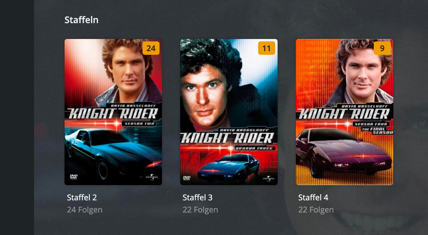

Mir ist aufgefallen das bei meiner Knight Rider Serie in der Staffel 1 derselbe Fehler auftritt wir in Post #226 (drittes Bild), bei rips von DVD steht hier immer DVD_VIDEO. Also habe ich es mit mp3tag korrigiert aber jetzt weigert sich Plex die Staffel 1 wieder einzulesen. Warum?
Im Ordner Staffel 1 sind größtenteils mp4 und wenige ts Dateien. Auch Plex Dance (was seither immer ging) bewirkt nichts. Auch wenn ich den Ordner umbenenne in Staffel 5 tut sich nichts. Aber in Staffel 3 und 4 kann ich Episoden hinzufügen und löschen und es geht.
Was heißt das? Kommt eine Fehlermeldung “Ich weigere mich, die Staffel 1 einzulesen”?

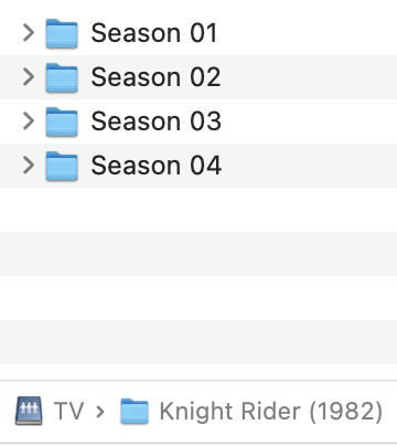

\TV\Knight Rider\Staffel 1
Komisch ist, das die Staffel ja schon die ganze Zeit da war, ich habe hier eine Datei gelöscht.
Probier’s mit
\TV\Knight Rider (1982)\Season 01
wobei die Mediathek natürlich direkt auf \TV zeigt und keinesfalls darunter oder darüber.
passiert leider genau das gleiche nach dem Umbenennen.
Keine Staffel 1 zu sehen.
Hat noch jemand eine Idee was mit meinem Knight Rider Ordner Season 1 geschehen sein könnte, habe jetzt auch noch mal neue Aufnahmen rein gelegt bzw. überschrieben. Der Ordner (Season 1) wird einfach ignoriert. Vielen Dank

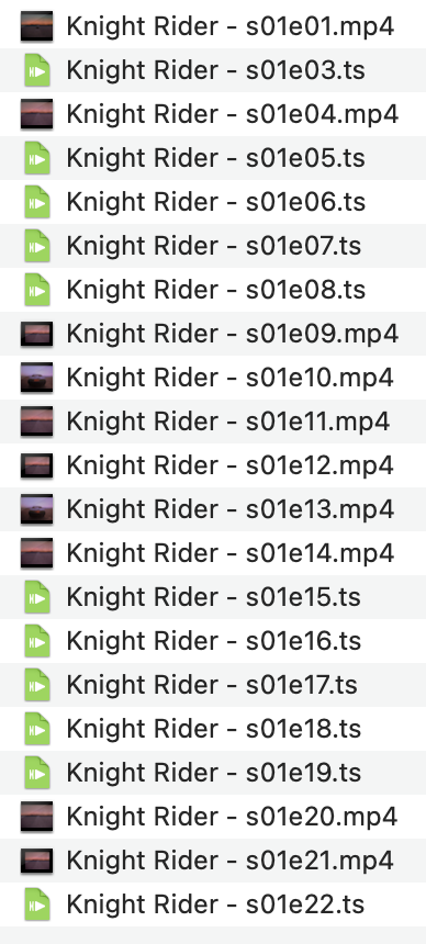

- Wie sehen die Datei- und Ordnernamen derzeit aus?
- Benutze eine führende
0für einstellige Staffelnummern. - Sind die Dateien für sich abspielbar?
- Enthalten die .mp4 Dateien irgendwelche Metatags? Wenn ja, entferne sie restlos oder stelle sicher, dass die Checkbox “Bevorzuge lokale Metadaten” AUS ist.
- Dateizugriffsrechte geprüft?
Noch etwas durchwachsen (eine Mischung aus gerippten DVDs und Dreambox Aufnahmen)
Die führende Null habe ich übernommen:
Jede Datei läuft tadellos im VLC.
Alle Tags aus dem MP4 Files sind leer.

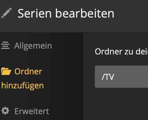

An den Dateizugriffsrechten habe ich nichts verändert, ich wüsste auch gar nicht wie ich hier einen separaten Unterordner exkludieren könnte. /TV ist freigeben und in Plex als Serien definiert, alle anderen Ordner gehen auch.
