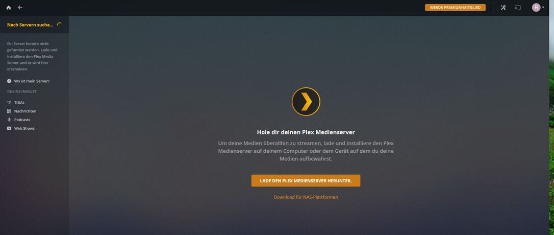

Sobald ich den Server starte, öffnet sich nur die Plex Client Seite.
Womit siehst du dies Plex Bild? Im Browser? Im Qnap Menü?
Als das Bild zeigt das dein Plex Server nicht deinem Account zugeordnet ist. Daher siehst du diesen nicht…
Bei der ersten Einrichtung von einem Plex Server ist es nötig diesen deinem Pkex Account zu verheiraten… Normal passiert dies aus dem NAS heraus.
Kennst du diese Anleitung? https://www.qnap.com/en/how-to/tutorial/article/use-a-qnap-turbo-nas-as-a-plex-media-server-to-stream-video-files
Das Plex Bild sehe ich im Browser.
Wenn ich Plex aus dem NAS heraus starte, habe ich keine Möglichkeit irgend etwas einzurichten.
Es kommt sofort die Browser seite mit dem Client (letzte Bild).

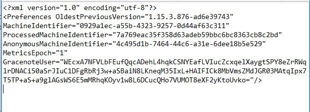

First of all, if you simply deleted your account, then your QNAP PMS doesn’t know about this, and is still trying to logon with your old account.
As such, you need to manually fix your preferences.xml file
Take a peak here: https://support.plex.tv/articles/204281528-why-am-i-locked-out-of-server-settings-and-how-do-i-get-in/
(And a QNAP is a Linux box)
The most easy way to access your preferences.xml file, is to install this:
Above will create a share named Plex, where you can find your preferences.xml file in the Plex Media Server directory
After that, restart your PMS
Then when browsing, you should see a dialog about an unclaimed server, and if not, then use this little gem:

I read this https://support.plex.tv/articles/204281528-why-am-i-locked-out-of-server-settings-and-how-do-i-get-in/?_ga=2.23573566.543827506.1555175185-2095111205.1555175185
special this:
Linux
Quit/exit your Plex Media Server, so it’s not actively running
In your text editor, remove the following attribute/key pairs from the Preferences.xml file:
    PlexOnlineHome="1"
    PlexOnlineMail="jane@example.com"
    PlexOnlineToken="RanDoMHexIDecIALtoKeNheRE"
    PlexOnlineUsername="ExampleUser"
I used WinSCP, i found the Plex Folder and opend the "Preferences.xml with a Text Editor.
and this was inside:
<?xml version="1.0" encoding="utf-8"?>
plex%20preference
Never as described in the Plex forum:
PlexOnlineHome=“1”…
That means the server is not claimed.
