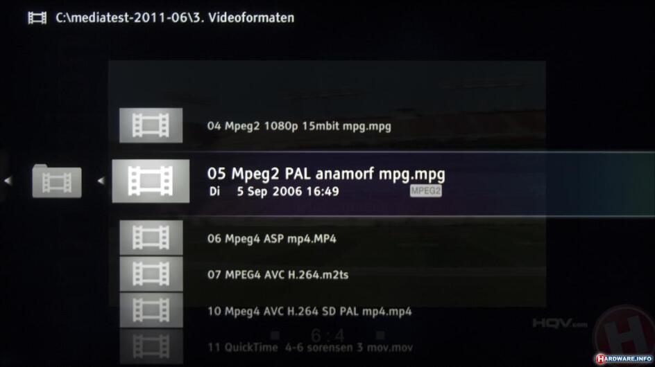

@vasiliy.gurev said:
У меня так
(фото не мое)
ТВ SONY. Хочется хотя бы микро обложки…
Ну или хотя бы так
Как сделать?
@en.sem said:
Обложки и прочее запрашивает КЛИЕНТ у СЕРВЕРА. И в случае DLNA запрашиваются не обложки скорее всего, а превью. Копайте в сторону ТВ и его клиента.
Когда пользовался HomeMediaServer (HMS), там отображались превьюхи, на ТВ ничего не настраивал…
